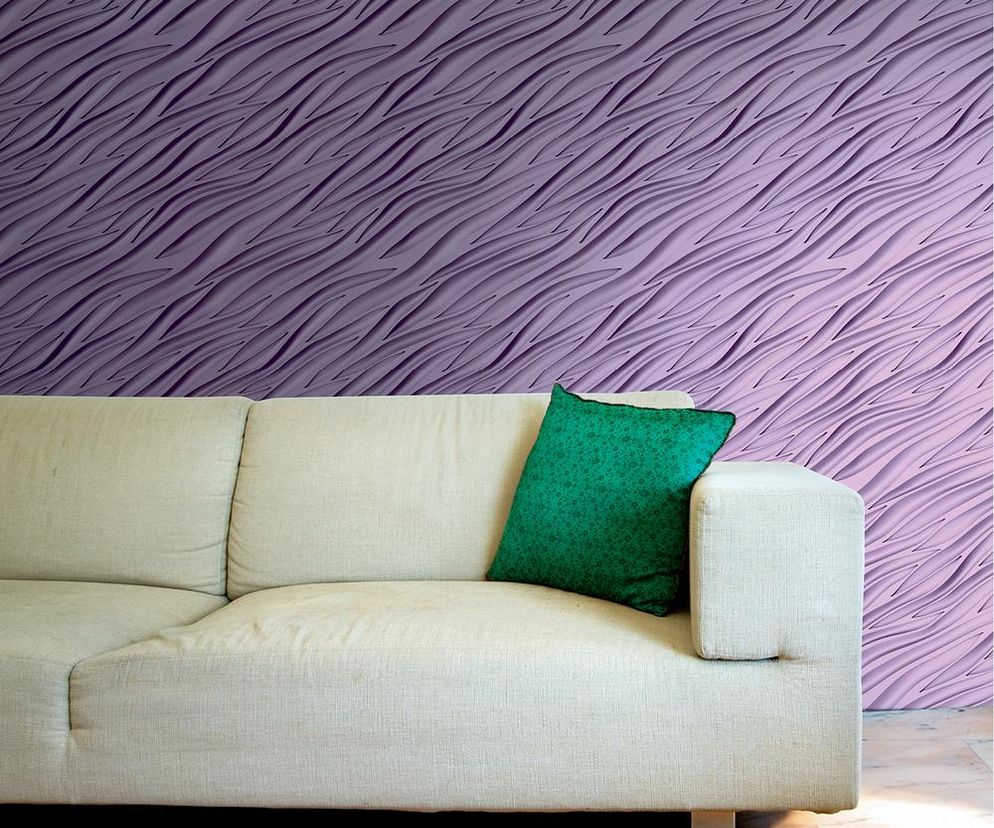

Autor: Dunin/ Materiały prasowe Okładzina zrobiona z wielkich płyt (60 x 60 cm) ze spienionego poliuretanu może być tak wykończona, że wygląda jak jednorodna dekoracja ściany

Montaż okładziny z paneli ze spienionego poliuretanu
Przypominają gipsowe, ponieważ wykonuje się z nich elementy z trójwymiarowym wzorem fal, rombów, kółek. Mają grubość 2-3 cm i kształt dużych kwadratów albo prostokątów o wymiarach na przykład 60 x 60 lub 60 x 120 cm. Panele są lekkie, zwykle mają neutralny piaskowy kolor, bo są przeznaczone do malowania. Należy je przyklejać do ściany. Każdy producent oferuje kleje swoje bądź ogólnodostępne, ale sprawdzone w tym zastosowaniu. Zwykle są to kleje polimerowe wykazujące dobrą przyczepność do różnych podłoży i łatwe w obróbce. Kupuje się je w kartuszach lub innych opakowaniach w ilości odpowiedniej do liczby płyt. Podłoże w razie potrzeby można wyrównać cienką warstwą szpachli. Klejenie takiej okładziny najlepiej jest zaczynać od dołu ściany, więc na dole trzeba wyznaczyć linię początkową okładziny i przymocować do ściany listwę startową, na której będą się opierać płyty, zanim klej zwiąże. Kolejne rzędy płyt mocuje się, gdy wcześniejszy już dobrze trzyma. Jeśli chcemy pokryć tylko fragment ściany, można zacząć klejenie w dowolnym miejscu, bo mocny klej utrzyma lekkie elementy. Panele można układać na styk lub z niewielką spoiną (2-3 mm), którą wypełnia się odpowiednim materiałem dostarczanym wraz z płytami. Robi się to zwykle następnego dnia po wykonaniu okładziny, gdy mocowanie jest trwałe. Kiedy fuga wyschnie, okładzinę można pomalować. Na panele z polistyrenu można nakładać dowolne farby do wnętrz.
Robi się to pędzlem, wałkiem albo natryskowo. Panele z tworzyw sztucznych można układać w pomieszczeniach wilgotnych, bo są odporne na wodę. Wtedy do wykonania okładziny należy wykorzystać kleje i fugi wodoodporne, a do wykończenia – farby do łazienki i kuchni.
