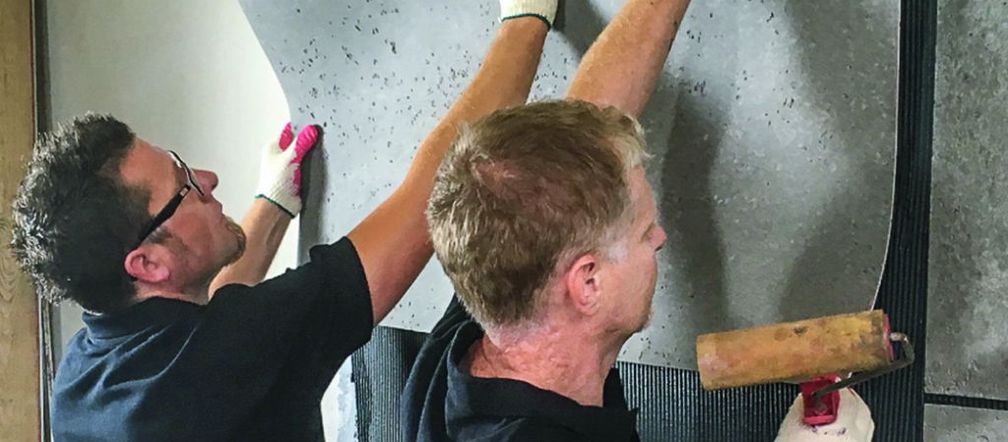

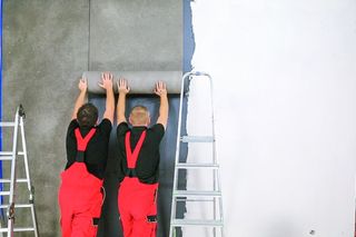

elastyczny beton
Autor: KRASSYSTEM/ Materiały prasowe Okładzina betonowa jest na tyle elastyczna, że można ja zwinąć w rolkę. Dzięki temu nawet duże arkusze można łatwo naklejać na ściany

Mocowanie okładziny z betonu elastycznego
Dzięki małej wadze elementów i ich elastyczności taki beton montuje się stosunkowo prosto. A dzięki wskazówkom producentów można zrobić to nawet samodzielnie. Niektórzy producenci proponują jednak specjalne szkolenia praktyczne przed rozpoczęciem prac.
Beton elastyczny można przyklejać niemal na każde podłoże - na tynk cementowo-wapienny, beton, płyty gipsowo-kartonowe, OSB, HPL, a także drewno - pod warunkiem że powierzchnia nie ma ubytków, jest czysta i sucha. Betonem elastycznym można również wykańczać systemy ociepleniowe, ale pod warunkiem że warstwa zbrojona siatką została wykonana przynajmniej 3 dni wcześniej. W trakcie prac i wysychania poszczególnych warstw (gruntu, kleju, impregnatu) temperatura podłoża i otoczenia powinna wynosić od 5 do 25oC.
Sposób przygotowania podłoża powinien odpowiadać zaleceniom producenta. Na przykład przed klejeniem okładzin Stono oraz Greinplast OEA-BA zalecane jest gruntowanie podłoża odpowiednim środkiem. W przypadku okładziny IndustriaStone na podłożach nietypowych lub wymagających podwyższonej wytrzymałości zalecane jest wykonanie warstwy sczepnej z kleju polimerowego. Na podłoża chłonne, np. tynki cementowe, cementowo-wapienne, można zastosować hydroizolację (folię w płynie lub szlam izolacyjny), co ochroni podłoże przed dyfuzją pary wodnej oraz podciąganiem kapilarnym w strefie cokołowej.
Cienkie arkusze betonu elastycznego zazwyczaj mocuje się klejem cementowym wysokoelastycznym (klasy C2T), nakładając go packą zębatą i usuwając natychmiast nadmiar kleju z obrzeży płyty. Można także zastosować klej do kamienia naturalnego, dwuskładnikowy klej poliuretanowy lub montażowy. Zawsze trzeba się stosować do zaleceń producentów zarówno betonu, jak i kleju.
Między kolejno naklejanymi elementami z betonu elastycznego powinno się pozostawić fugę (minimalna szerokość podawana przez producentów to 1-3 mm). Po dociśnięciu okładziny klej wypełniający fugi formuje się wilgotnym pędzelkiem lub szpatułką. Aby zapewnić szczelność okładziny na elewacji i uniemożliwić wnikanie pod nią wody, zaleca się wypełnienie wszystkich spoin. We wnętrzach spoiny można pozostawić niewypełnione.
