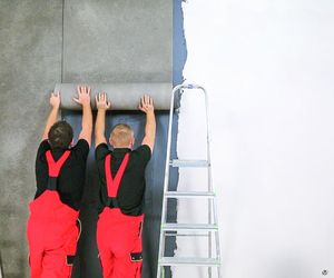

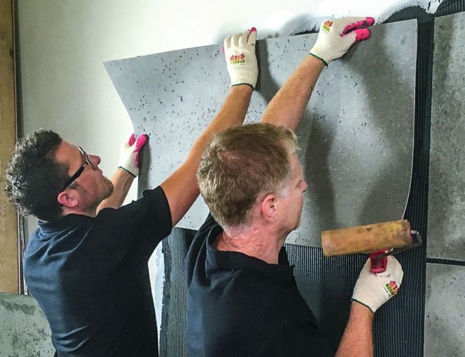

Elementy okładziny mocuje się do podłoża na klej. Rozprowadza się go pacą zębatą tylko na takiej powierzchni, którą zajmą. Wałkiem taperciarskim wyciska się pęcherze powietrza spod arkuszy

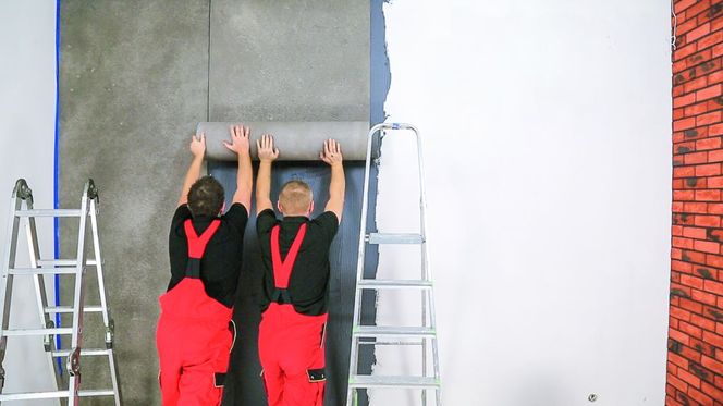

Duże arkusze układa się pionowo, rozwijając je z rolki. Aby równo je nakleić i dobrze docisnąć do podłoża potrzebne są dwie osoby

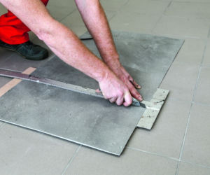

Jeśli zajdzie potrzeba docięcia elementów z elastycznego betonu można zrobić to w bardzo prosty sposób. Są one cienkie, więc wystarczy ostry nóż do wykładzin

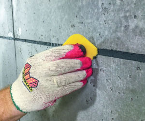

Prace trzeba prowadzić starannie, aby nie ubrudzić klejem powierzchni okładziny, a ewentualne zabrudzenia od razu usuwać mokrą ściereczką. Klej, który pozostaje w spoinach między płytami trzeba uformować w równą fugę

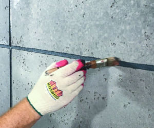

Spoinom można nadać kształt przy użyciu wilgotnego pędzelka
