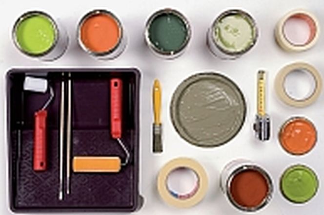

Czas na malowanie
Autor: Archiwum serwisu Czas na malowanie
Malowanie ścian - ostatni etap wykańczania wnętrz
Pierwsze malowanie ścian i sufitów kończy prace wykończeniowe. Do dyspozycji mamy tradycyjne farby emulsyjne (dyspersyjne), których rozcieńczalnikiem jest woda, emulsyjne farby strukturalne – pozwalające nadać ścianom dekoracyjną fakturę – oraz alkidowe farby rozpuszczalnikowe do malowania lamperii. Mogą się też przydać farby podkładowe lub renowacyjne. Raczej nie używa się już farb klejowych, cementowych i wapiennych. Jaka farba będzie najlepsza dla Ciebie? Oto przewodnik dla domowego malarza pokojowego.
