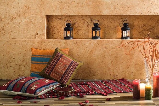

Jak stosować farby strukturalne? Malowanie ścian
Zaletą farb strukturalnych jest to, że można nimi malować ściany, bez względu na rodzaj podłoża. Farby strukturalne nadają się na powierzchnie betonowe, tynki, płyty drewnopochodne oraz gipsowo-kartonowe. Co więcej, nie potrzeba wielkich zabiegów, by uznać podłoże za gotowe do pokrywania farbą strukturalną.
Malowanie ścian. Jak stosować farby strukturalne?
Autor: Archiwum serwisu Farbami strukturalnymi można malować ściany, bez względu na rodzaj podłoża
