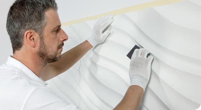

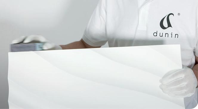

Przed montażem dobrze jest przeszlifować boki każdego panelu drobnym papierem ściernym oraz odkurzyć pędzlem powierzchnię, bo będzie malowana

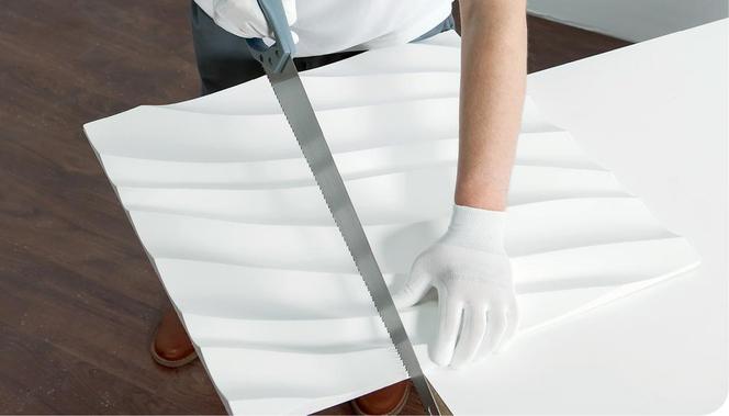

Panele można łatwo docinać ręczną piłą z drobnymi zębami

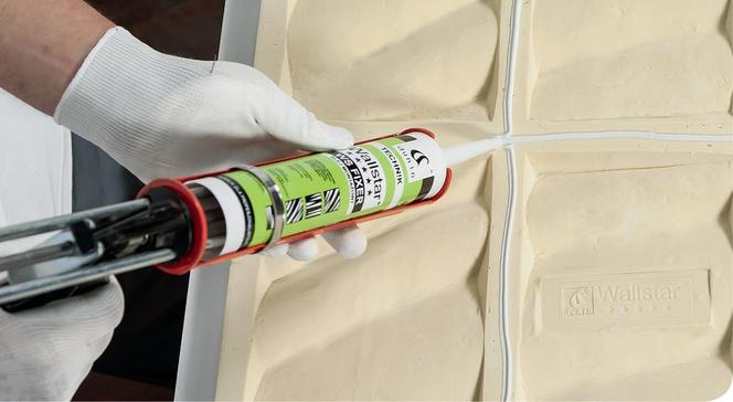

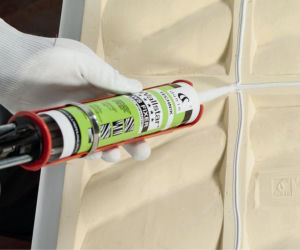

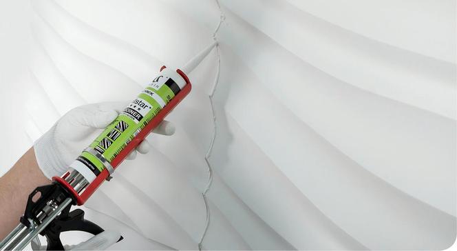

Na spód każdej płyty nakładamy za pomocą wyciskacza klej z MS polimeru. Ponieważ to produkt o wysokiej przyczepności, wystarczy wąski pasek na każdej płaszczyźnie stykowej

Po ustawieniu płyt w odpowiedniej pozycji dociska się je do ściany i przytrzymuje przez chwilę, żeby klej złapał. Spoinę o szerokości 3 mm trzeba wypełnić zaprawą do fugowania

Spoinę wyrównuje się szpachelką i gdy stwardnieje, szlifuje drobnym papierem ściernym

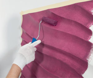

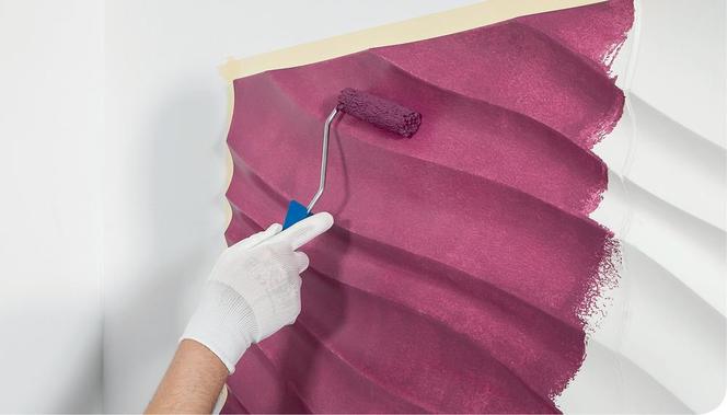

Kiedy fuga wyschnie, gotową dekorację ściany można pomalować. Zwykle robi się to następnego dnia. Nakłada się jedną warstwę białej farby podkładowej i dwie kolorowej
