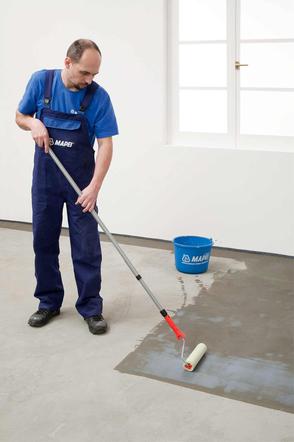

Wnętrza wykańcza się przeważnie tynkiem gipsowym albo cementowo-wapiennym. Podłożem jest zazwyczaj mur z bloczków, cegieł albo pustaków, ewentualnie okładzina z płyt gipsowo-kartonowych. Jak ocenić, czy takie podłoże jest chłonne? Najlepiej w jednym miejscu polać ścianę wodą. Gdy zamiast spływać, wsiąknie, to znak, że przed malowaniem wymaga zagruntowania preparatem, który nasiąkliwość ograniczy.
Gdy woda spływa zamiast wsiąkać, to wcale nie powód, by z gruntowania zrezygnować. Trzeba wówczas zastosować grunt sczepny, zawierający w składzie kruszywo. Poprawi on przyczepność do gładkiej, nienasiąkliwej powierzchni. Stosuje się go na betonowych elementach stanowiących fragmenty ściany (belki nadprożowe, słupki wzmacniające, wieńce) lub na lamperiach z błyszczącej farby olejnej, które mają być zakryte nową powłoką.
Specjalnych gruntów wymagają tynki cienkowarstwowe, które są nieodłącznym składnikiem systemów ociepleniowych. Inne grunty polecane są do tynków mineralnych, silikonowych i akrylowych, a inne do silikatowych i siloksanowych. Do pozostałych potrzeba preparatów krzemianowo-polimerowych. Grunty pod tynki cienkowarstwowe zawierają drobne kruszywo, są barwione i izolują plamy na podłożu. Można ich używać również pod farby elewacyjne.
Jaki grunt pod płytki? Sczepny i epoksydowy
Z podobną sytuacją spotkasz się w przypadku podłoży przeznaczonych do oklejenia płytkami ceramicznymi. Nasiąkliwe malowane są ograniczającym chłonność, a zbyt gładkie (beton, lastryko) – gruntem sczepnym. Ze szczególną sytuacją masz do czynienia wówczas, gdy chcesz przykleić nowe płytki na stare (ich usuwanie bywa bowiem kłopotliwe). Jest to możliwe, ale po wcześniejszym pomalowaniu istniejącej okładziny ceramicznej gruntem epoksydowym. To dwuskładnikowy preparat żywiczny (żywica epoksydowa + utwardzacz poliamidowy).
Po bardzo starannym wymieszaniu obu komponentów, od czego w dużej mierze zależy skuteczność gruntowania, masę nanosi się wałkiem lub pędzlem na płytki. Nim zaschnie, posypuje się ją piaskiem kwarcowym nadającym podłożu szorstkość. Grunt epoksydowy jest odpowiedni także wtedy, gdy płytki mają być mocowane klejem na bazie żywic reaktywnych. Jest on bowiem odporny na związki chemiczne zawarte w takich masach. Ważną cechą niektórych gruntów epoksydowych jest blokowanie resztek wilgoci (do 6%) pozostałych w podłożu mineralnym.
Jaki grunt pod farbę?
Farby mają z reguły bardzo dobrą przyczepność do różnych podłoży. Jednak te pylące, jak na przykład gładź po szlifowaniu, lub chłonne, jak choćby tynk gipsowy albo okładzina z płyt g-k, wymagają zagruntowania. Przeważnie wystarcza tu preparat gruntujący ograniczający chłonność i wiążący luźne cząsteczki. Jeśli na ścianach lub suficie widnieją plamy niemożliwe do usunięcia, trzeba użyć gruntu izolującego (blokującego) lub specjalnej farby podkładowej. Farba jest wskazana szczególnie w przypadku uporczywych zaplamień, na przykład czerwonym winem bądź barszczem.
Zasady gruntowania
Choć grunt służy do przygotowania podłoża, sam również stawia mu pewne wymagania. Nie można więc nanosić gruntu na podłoże tłuste, mocno zapylone, o małej nośności. Do nanoszenia gruntu najkorzystniej używać szerokiego pędzla, tak zwanego ławkowca, lub wałka. Choć wielu producentów dopuszcza gruntowanie metodą natryskową, sposób ten jest mniej skuteczny niż mocne wcieranie preparatu w podłoże. Grunty z wypełniaczem wymagają bardzo starannego wymieszania. Czynność tę trzeba powtarzać sukcesywnie w trakcie gruntowania, bo kruszywo opada na dno, a to ono jest najważniejszym składnikiem.
Nie jest prawdą, że rozwadnianie preparatu gruntującego obniża jego skuteczność. Wręcz przeciwnie. Producenci często zalecają, żeby był on przed użyciem wymieszany z wodą, przeważnie w proporcji 1 część gruntu na 2 lub 3 części wody. W pewnych przypadkach, także jasno określonych w karcie technicznej preparatu gruntującego, trzeba nanieść nie jedną, ale dwie jego warstwy, zachowując przy tym wymaganą przerwę między pierwszym a kolejnym malowaniem. Są też grunty, których kolejne warstwy nanosi się bez pauz, zgodnie z zasadą „mokre na mokre”. Czas schnięcia pojedynczej warstwy wynosi przeważnie kilka godzin, niekiedy jednak dalsze prace są zalecane dopiero po upływie doby.
