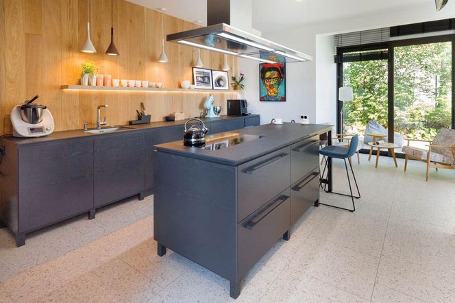

Lastryko podłoga
Autor: Piotr Mastalerz Do kuchni wprowadzono modne materiały – spiek kwarcowy (blaty) i lastryko (podłoga). Projekt: Górnik Architects
