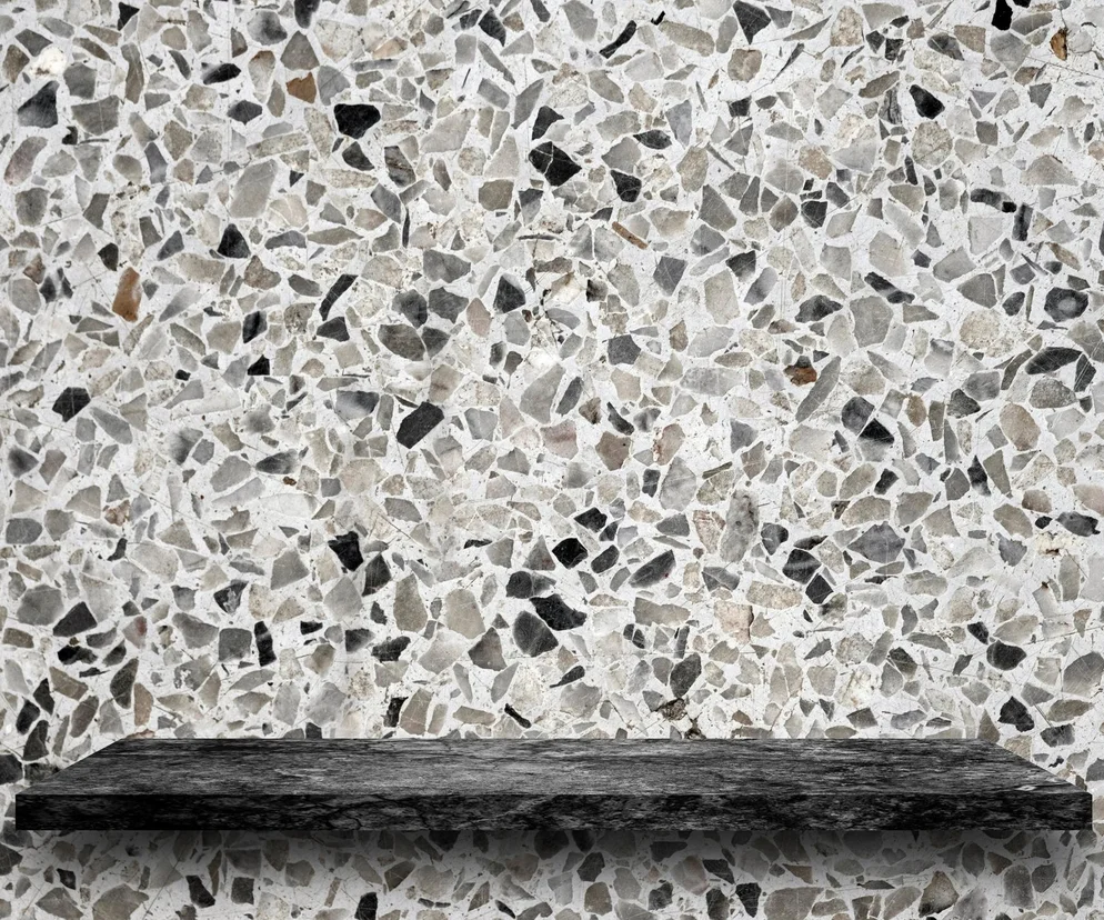

Parapet terazzo
Nie można powiedzieć, że lastryko - czyli sztuczny kamień, powstały z cementu i żwiru, z którego kiedyś często robiono parapety wewnętrzne, jest wyjątkowo ładny. Po oszlifowaniu wygląda trochę lepiej, ale jego walory estetyczne są niewielkie. Parapet z lastryko miał jednak zalety – należał do tańszych materiałów wykończeniowych i był trwały. Dlatego między innymi wykonane z niego parapety znajdziemy w blokach sprzed lat 90., a często też w domach jednorodzinnych. Dziś wymienia się stare parapety z lastryko (najczęściej przy okazji wymiany okien) na drewniane, z kamienia lub konglomeratów. Jeśli nie jesteśmy gotowi na taki remont, możemy odnowić parapet z lastryko. Pokazujemy tańsze i mniej inwazyjne metody, by odmienić wnęki okienne „ozdobione” lastrykiem.
