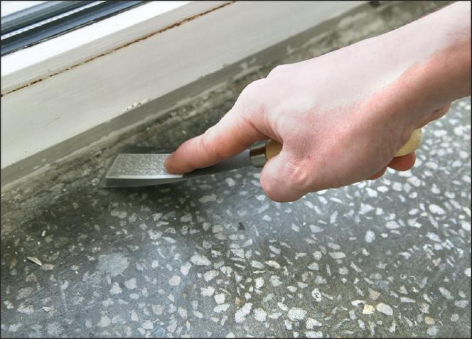

Malowanie parapetu: krok 1
Z powierzchni starego parapetu z lastryko zdrapujemy zaschnięte zabrudzenia i luźne elementy, na przykład resztki zaprawy albo piany do montażu okien.

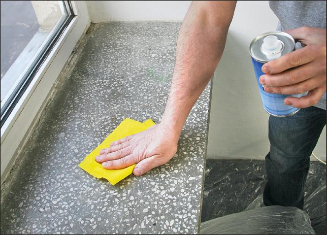

Malowanie parapetu: krok 2
Lastryko oczyszczamy z pyłu i przemywamy benzyną ekstrakcyjną, żeby je odtłuścić. Wokół parapetu naklejamy taśmę malarską.

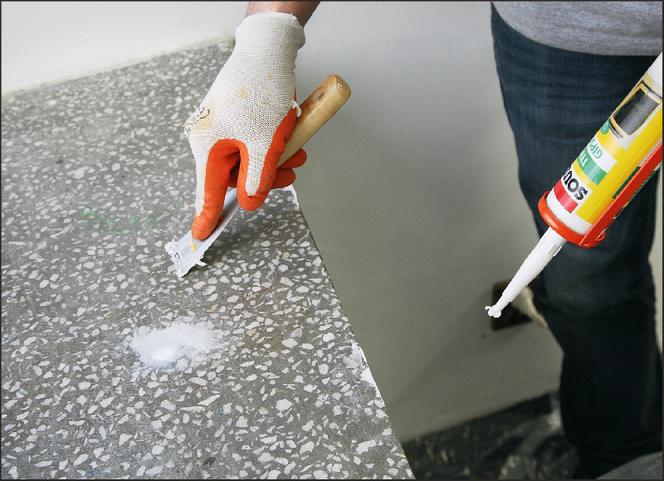

Malowanie parapetu: krok 3
Wszelkie ubytki w powierzchni parapetu z lastryko wypełniamy elastyczną masą akrylową i wygładzamy szpachelką.

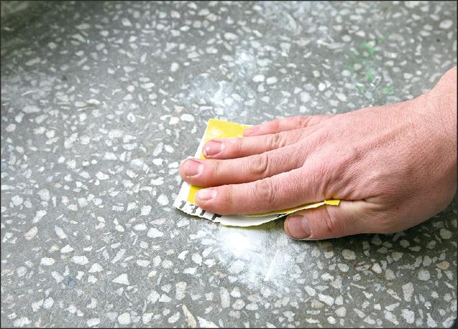

Malowanie parapetu: krok 4
Gdy masa wyschnie, szpachlowane miejsca szlifujemy drobnoziarnistym papierem ściernym.

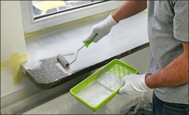

Malowanie parapetu: krok 5
Farbę dokładnie mieszamy. Następnie niedużą porcje przelewamy do kuwety. Miejsca przy ścianach i oknie malujemy, używając małego pędzla płaskiego, resztę parapetu – welurowym wałkiem.

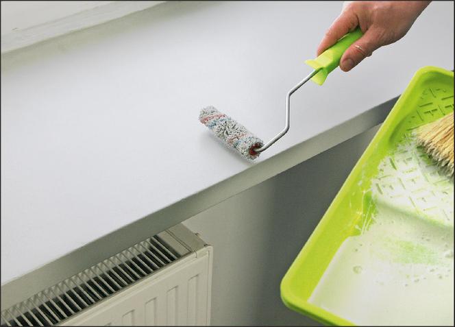

Malowanie parapetu: krok 6
Farbę na parapet nanosimy dwukrotnie. Drugą warstwę można nakładać po dwóch-trzech godzinach.

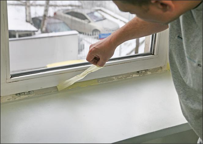

Malowanie parapetu: krok 7
Jeszcze zanim farba wyschnie, usuwamy taśmę malarską.

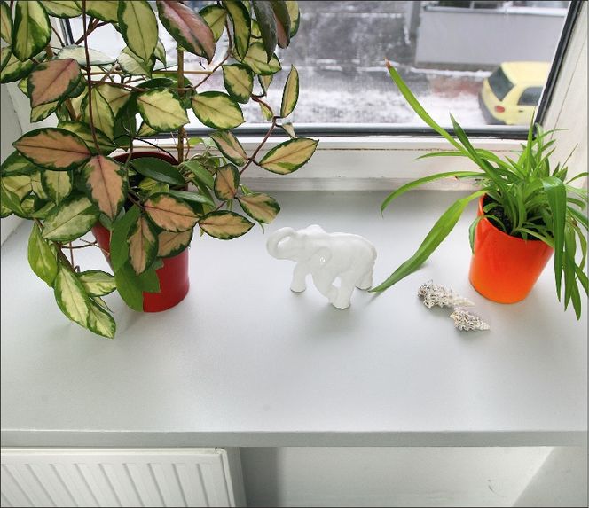

Pomalowany parapet
Pomalowany parapet
Kolor farby warto dobrać do barwy ścian lub okna. Można też zastosować taki, który będzie pasował do wybranych elementów wyposażenia wnętrza.
