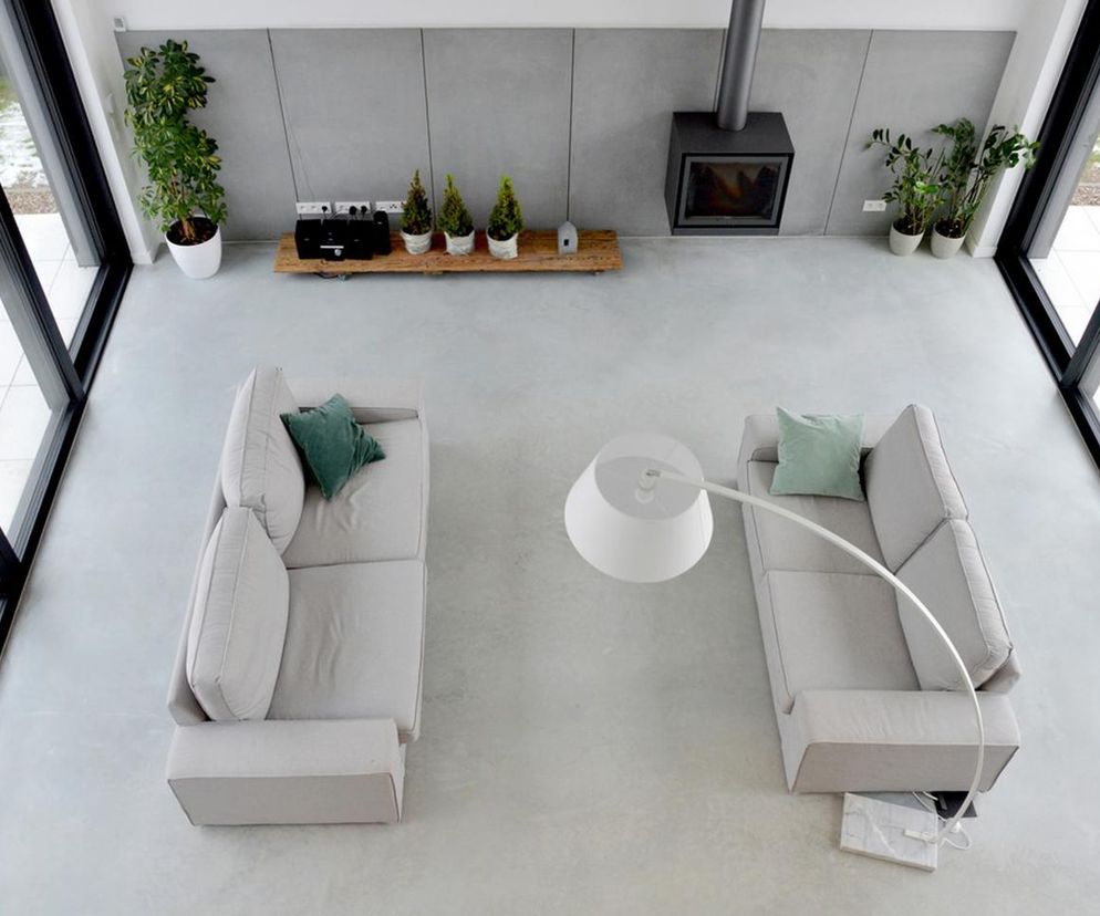

Posadzki z betonu polerowanego od lat są stosowane w garażach, halach fabrycznych, w sklepach, na lotniskach. Są bardzo mocne i trwałe, nie wymagają skomplikowanych zabiegów pielęgnacyjnych. Nie ma powodów, dla których nie można by wykonać ich w domu jednorodzinnym. Istnieje wiele wersji wykończeniowych do wyboru, począwszy od odcienia betonowej szarości lub wręcz innego koloru, po różne stopnie połysku. Dzięki temu betonowa, odpowiednio uszczelniona i wypolerowana posadzka może być pięknym tłem dla mebli i innych sprzętów wykończenia domu oraz dekoracji. Ze względu na nieco surowy charakter posadzki z betonu polerowanego świetnie wyglądają we wnętrzach nowoczesnych, minimalistycznych, industrialnych, loftowych.

Technologia wykonania posadzki z betonu polerowanego polega na uszczelnieniu betonu i wzmocnieniu jego struktury preparatami zawierającymi krzemiany litu, które wiążąc w reakcji z wodorotlenkiem wapnia i krzemianami, wypełniają pory. Następnie podłoże jest szlifowane i polerowane, żeby nadać mu odpowiednią gładkość oraz wyraz matowy lub połyskliwy.
Posadzki z betonu polerowanego mają wyraz matowy lub połyskliwy. Wykonuje się je w różnych odcieniach szarości – od barwy jasnej do niemal grafitowej. Mieszanka betonowa może być barwiona w masie, lub można wykonać podbarwienie tylko wierzchu posadzki.
Beton polerowany jest twardy, mocny, odporny na uderzenia i zarysowania. Powierzchnia jest nienasiąkliwa, odporna na zaplamienie i antypoślizgowa. W razie utraty walorów użytkowych po latach można go ponownie wyszlifować i wypolerować.
