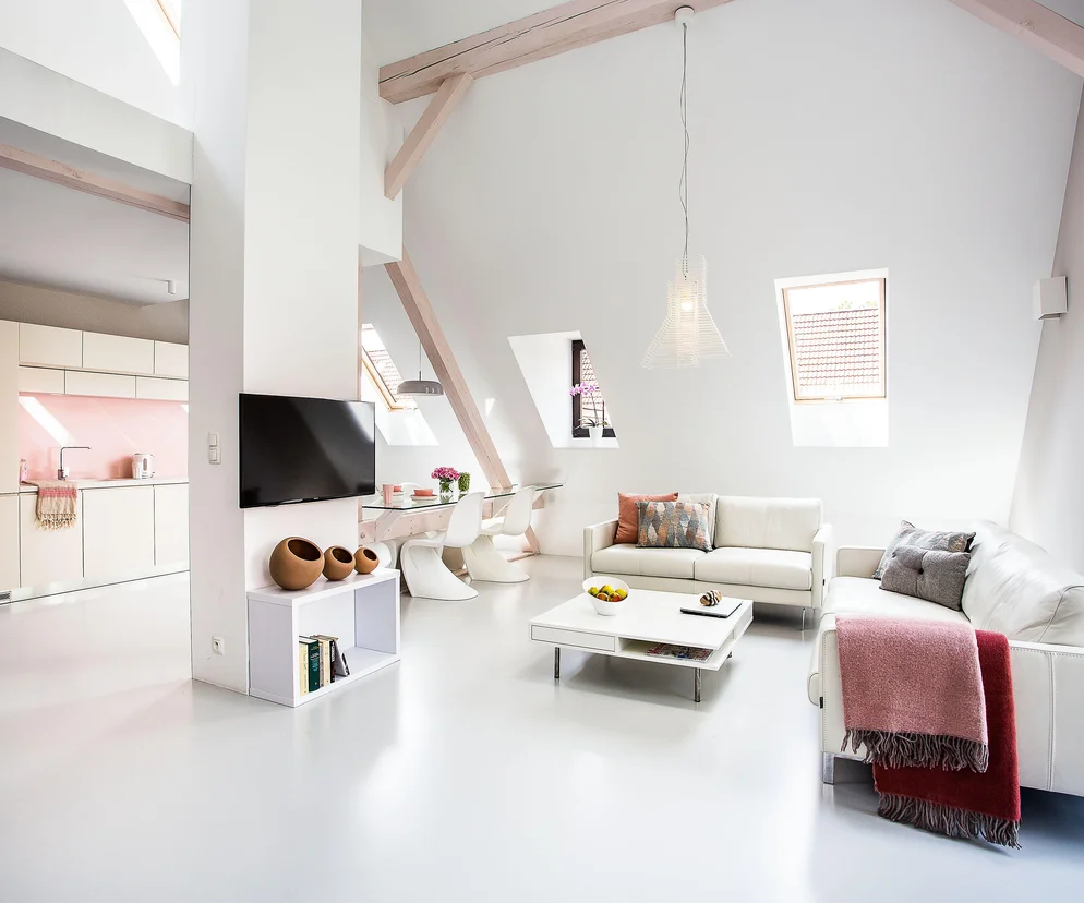

Posadzki żywiczne doskonale sprawdzają się w nowoczesnych wnętrzach. Zwykle wykonuje się je w bardzo jasnych odcieniach szarości, nawet jako białe. Do żywicy epoksydowej można dodawać barwniki, żeby tworzyć kolorowe powłoki. Zastosowanie wypełnień z drobnych kruszyw (piasek kwarcowy) lub folii pozwala uzyskać bardzo dekoracyjną podłogę.
Posadzki żywiczne są trwałe, bardzo twarde i odporne na uszkodzenia mechaniczne. Natomiast posadzki epoksydowe wykonuje się tylko we wnętrzach, ponieważ są wrażliwe na promieniowanie UV i dość szybko ulegają procesom starzenia pod wpływem światła (żółkną). Żeby temu zapobiec, wierzchnia warstwa może być zrobiona z żywicy poliuretanowej.

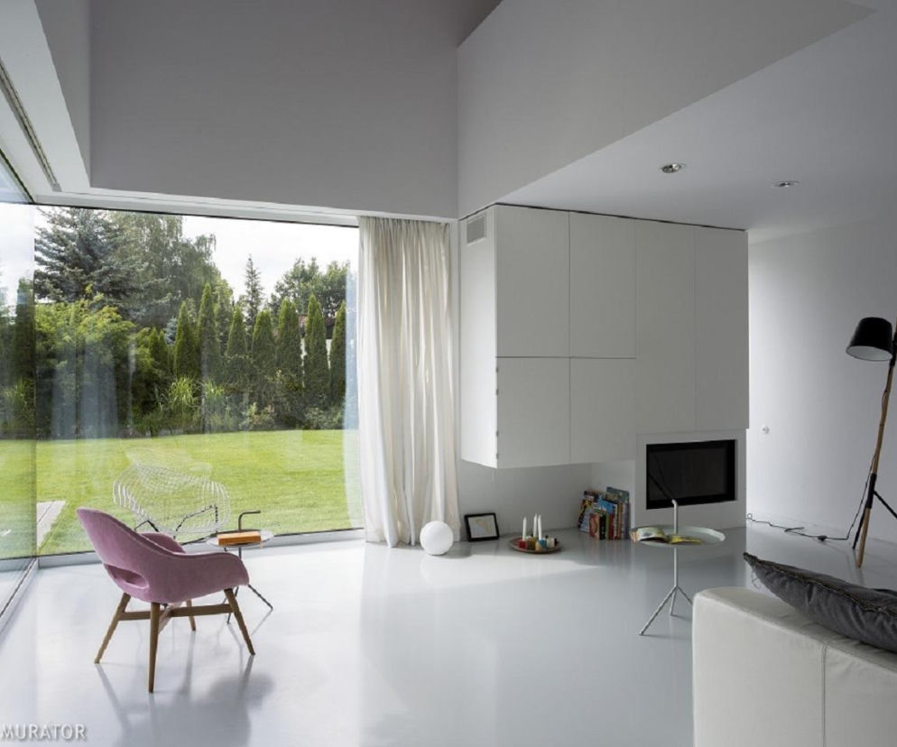

Autor: Marcin Czechowicz Posadzki żywiczne są odporne na substancje chemiczne używane w domu i intensywną eksploatację. Nawet jeśli zmatowieją, można je przeszlifować.

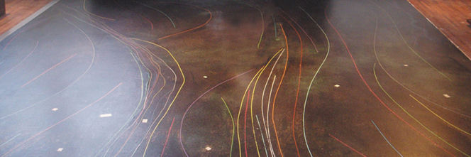

Autor: materiały prasowe Floor-Art/ Materiały prasowe Do żywicy epoksydowej można dodać pigmenty, a w masie zatopić kolorowe paski folii, żeby uzyskać nietuzinkowy barwny efekt.
