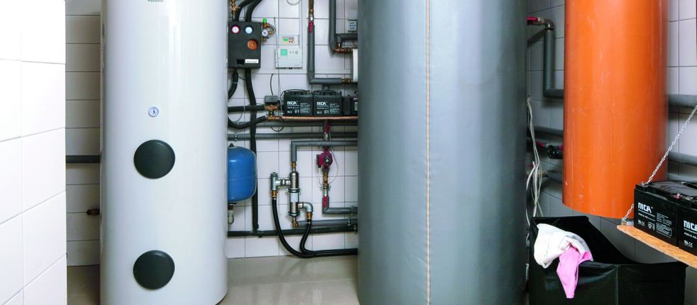

Kotłownia z pralnią
Autor: Andrzej Szandomirski Kotłownia i pralnia w jednym pomieszczeniu. Metalowa rura służy do przesyłania brudnej bielizny z wyższych kondygnacji

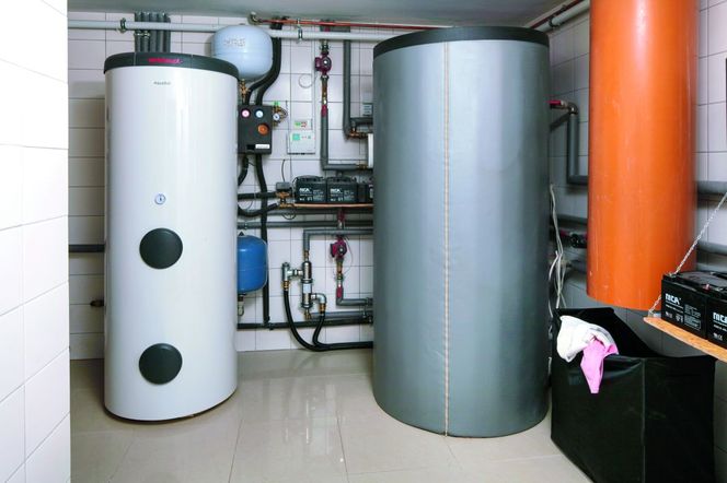

Kotłownia w domu
Autor: Małgorzata Góra Współczesne kotłownie coraz częściej są, tak jak ta, eleganckie. Często łączy się je z pralniami
