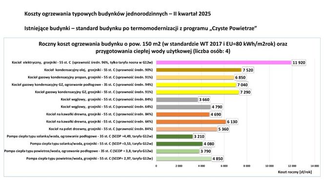

Podsumowanie kosztów ogrzewania ogrzewania budynku jednorodzinnego o powierzchni 150 m2, poddanego termomodernizacji do standardu WT 2017 (EU 80 kWh/(m2 · rok)), wraz z kosztem przygotowania ciepłej wody użytkowej dla 4-osobowej rodziny. Dane uwzględniają koszty energii w II kw. 2025 r.
  • Najdroższe rozwiązanie:
Najwyższe roczne koszty ogrzewania, sięgające 11 920 zł, generuje kocioł elektryczny z grzejnikami, nawet przy korzystaniu z taryfy nocnej G12w.
  • Średnie koszty:
W środkowym przedziale kosztowym, od około 4 000 zł do 7 500 zł rocznie, plasują się kotły kondensacyjne na olej i gaz (zarówno propan, jak i GZ), kotły na kawałki drewna (w zależności od sprawności), kotły na pelet drzewny, kotły węglowe o niższej sprawności oraz pompy ciepła typu powietrze/woda i solanka/woda z grzejnikami.
  • Najtańsze rozwiązanie:
Najniższe roczne koszty ogrzewania, wynoszące 3 210 zł, zapewnia pompa ciepła typu solanka/woda z ogrzewaniem podłogowym, charakteryzująca się wysokim współczynnikiem SCOP (4,49) i korzystająca z taryfy G12w. Niewiele droższy jest kocioł węglowy o wysokiej sprawności (84%), którego roczny koszt ogrzewania wynosi 3 660 zł.

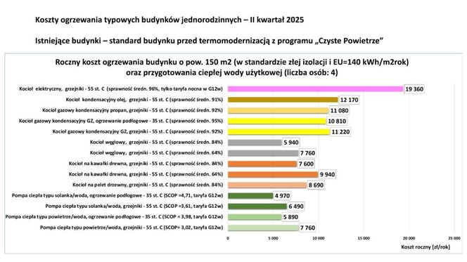

Podsumowanie rocznych kosztów ogrzewania budynku jednorodzinnego o powierzchni 150 m2 przed termomodernizacją (EU 140 kWh/(m2 · rok)), wraz z kosztem przygotowania ciepłej wody użytkowej dla 4-osobowej rodziny. Dane uwzględniają koszty energii w II kw. 2025 r.
Najwyższe roczne koszty ogrzewania, sięgające aż 19 360 zł, generuje kocioł elektryczny z grzejnikami, nawet przy korzystaniu z taryfy nocnej G12w. To zdecydowanie najmniej ekonomiczna opcja w przypadku budynku o słabej izolacji.
  • Średnie koszty:
W środkowym przedziale kosztowym, od około 7 600 zł do 11 220 zł rocznie, plasują się kotły kondensacyjne na olej i gaz (zarówno propan, jak i GZ), kotły na kawałki drewna (w zależności od sprawności), kotły na pelet drzewny, kotły węglowe oraz pompy ciepła typu powietrze/woda z grzejnikami.
Najniższe roczne koszty ogrzewania, wynoszące 4 970 zł, zapewnia pompa ciepła typu solanka/woda z ogrzewaniem podłogowym, charakteryzująca się wysokim współczynnikiem SCOP (4,71) i korzystająca z taryfy G12w. Niewiele droższy jest kocioł węglowy o wysokiej sprawności (84%), którego roczny koszt ogrzewania wynosi 5 940 zł.
