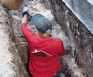

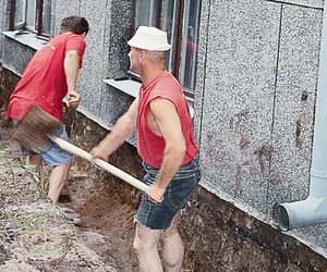

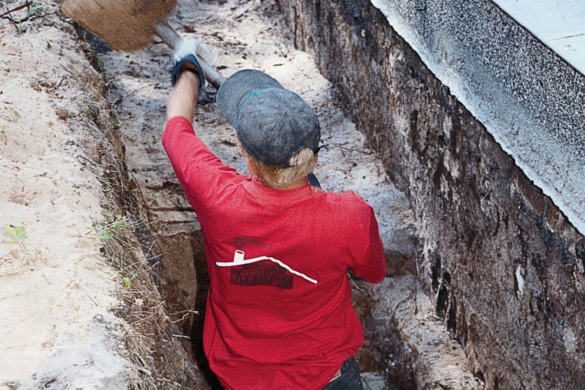

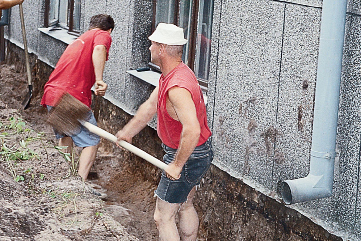

        Podbijanie fundamentów kork 1. Zanim wykonano wykop, dookoła budynku usunięto ziemię roślinną, czyli humus. W narożnikach oraz w wybranych odcinkach podkopano ławę fundamentową
                  Autor: Mariusz Bykowski
        Podbijanie fundamentów 2. Skarpy wykopu trzymały się na tyle mocno, że nie trzeba było zabezpieczać ich przed osuwaniem.

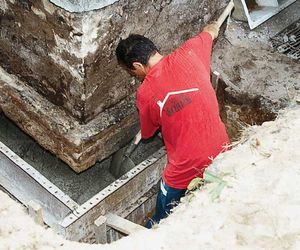

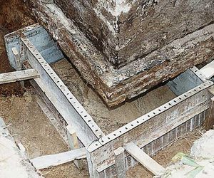

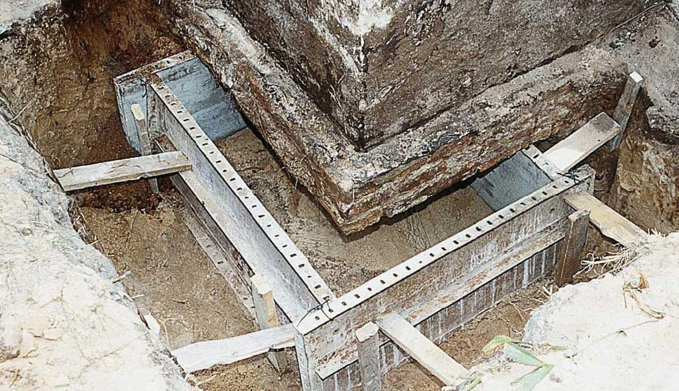

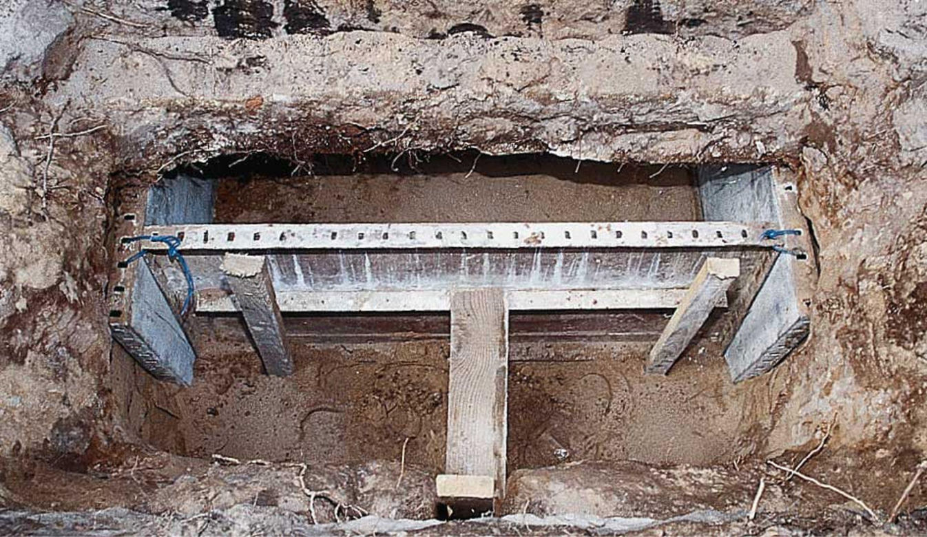

        Podbijanie fundamentów 3. W narożnikach na starannie wyrównanym dnie wykopu ustawiono drobnowymiarowe deskowanie systemowe

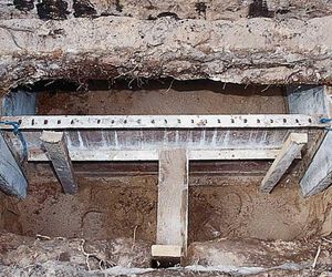

        Podbijanie fundamentów 4. Wierzch deskowania wykonano na poziomie 40 cm powyżej dna wykopu, od góry zostawiając pustą przestrzeń wysokości 10 cm. To samo zrobiono w pozostałych wybranych odcinkach.

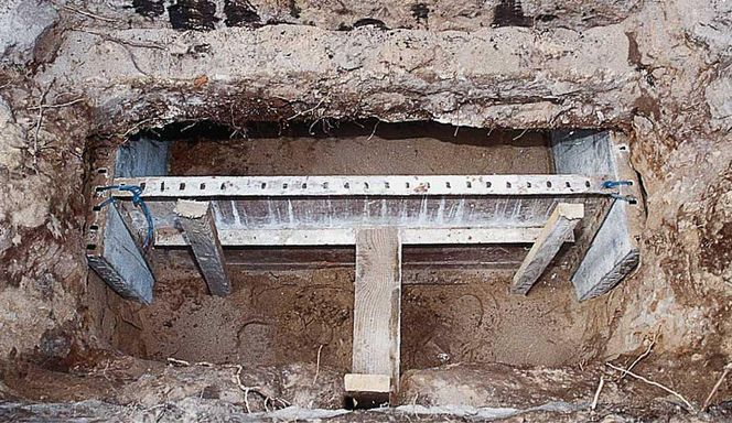

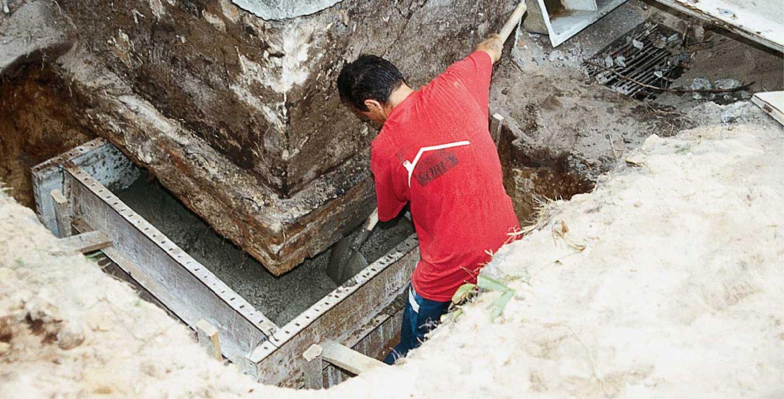

        Podbijanie fundamentów 5. W deskowaniu ułożono beton klasy B 15 przygotowany na budowie z szybkowiążącego cementu portlandzkiego.

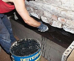

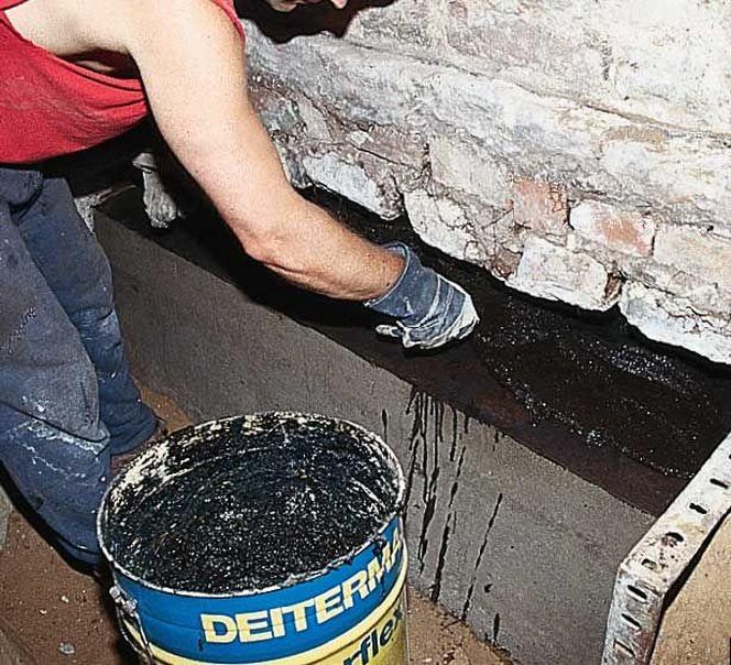

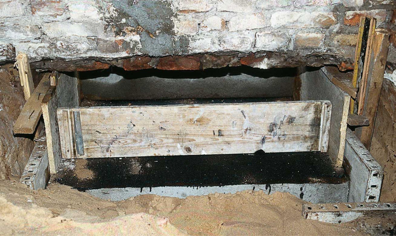

        Izolację podbitej ławy wykonano z emulsji gruntującej Eurolan 3K i elastycznej masy bitumicznej Superflex-10

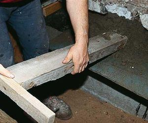

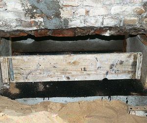

        Po ułożeniu betonu pod starą ławą na izolacji ustawiono kolejne deskowanie i wykonano 10-centymetrową odsadzkę.

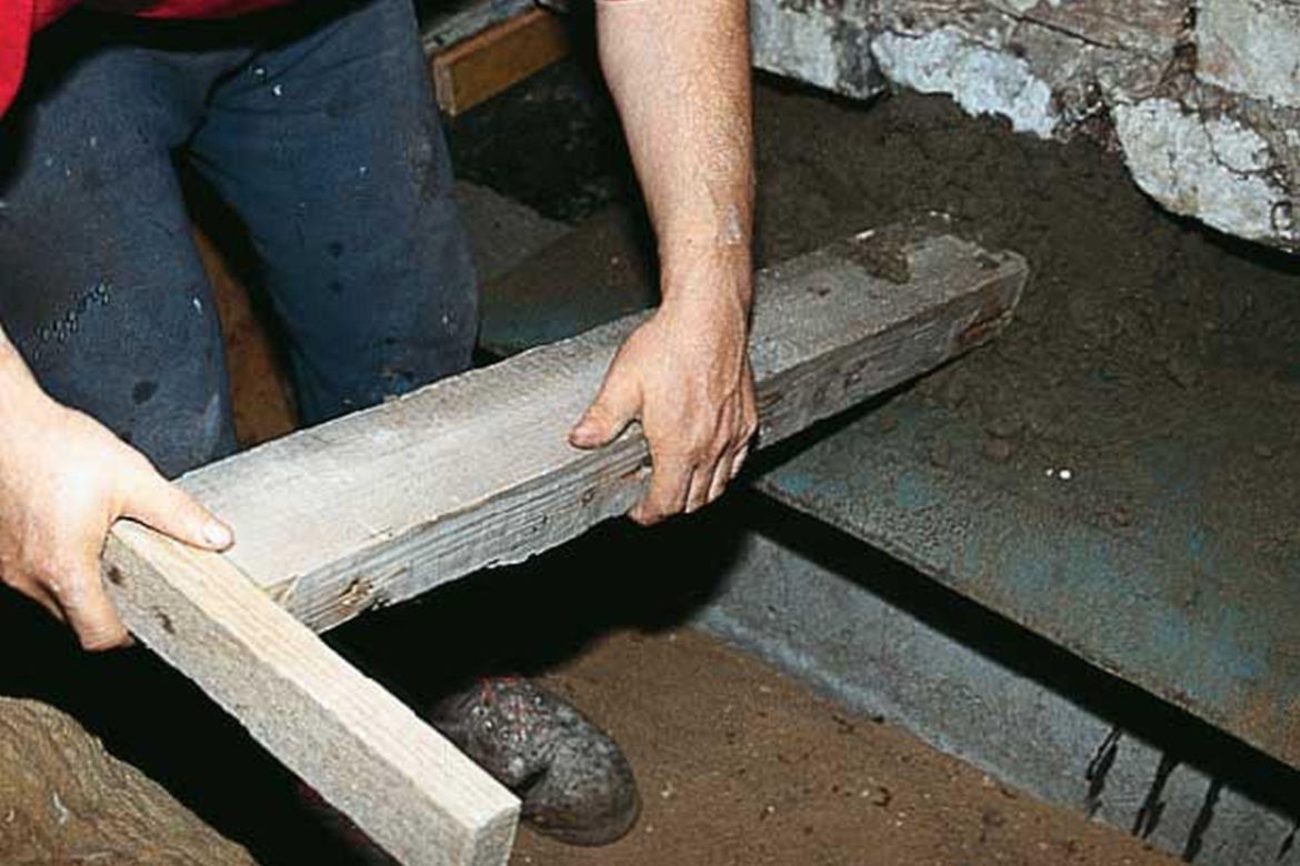

        Pozostałą 10-centymetrową przestrzeń pomiędzy spodem starego fundamentu a izolacją przeciwwilgociową wypełniono szczelnie ubitym, gęstoplastycznym betonem klasy B 15
