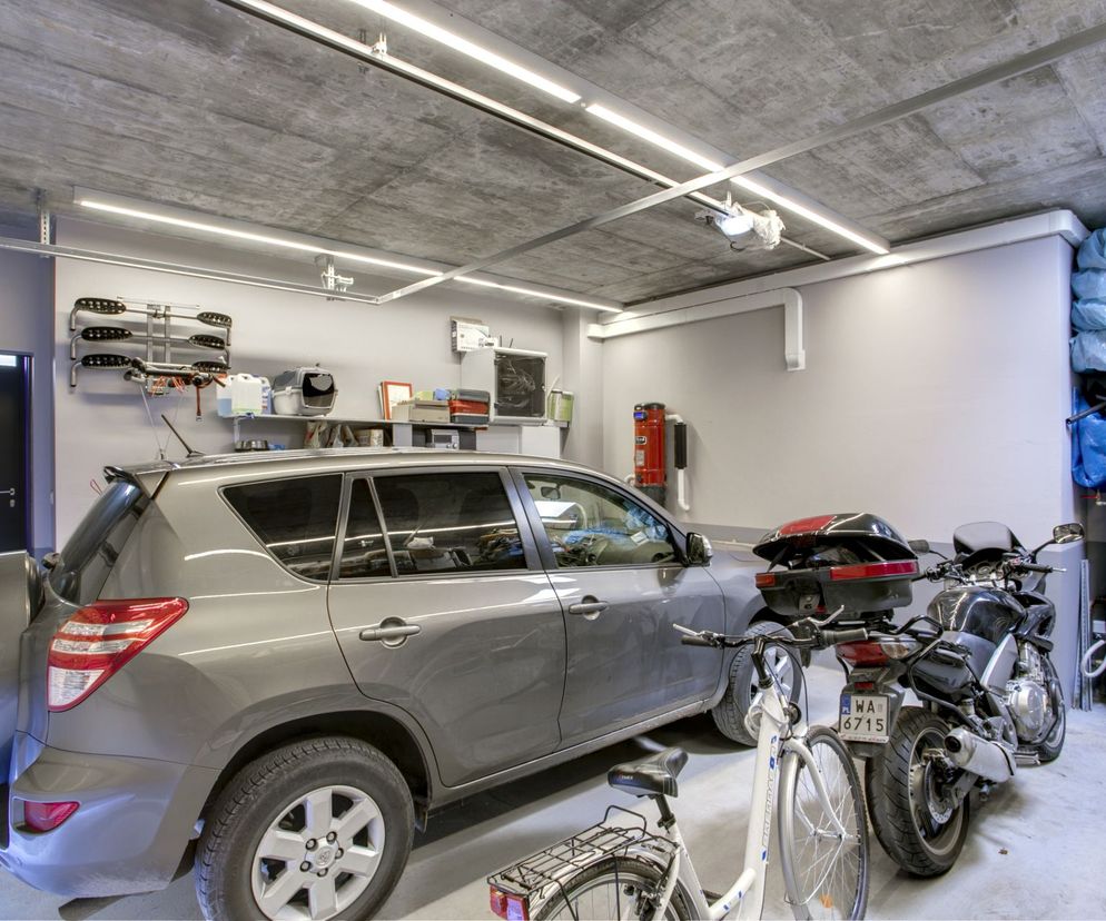

Autor: Piotr Mastalerz W przestronnym garażu oprócz dużego samochodu zmieszczą się rowery lub motocykle, regały, półki i uchwyty na różne akcesoria, a także domowe instalacje. Tu w przestrzeni nad zasobnikiem znalazło się jeszcze miejsce na opony (Projekt domu i wnętrz: Jarosław Kubicki z zespołem Cube Architekci Kubicki Mizielinski)
W garażu zostawiamy nie tylko samochód, lecz także rowery, pojazdy dla dzieci i inne urządzenia oraz narzędzia. Bardzo popularne są motocykle, więc dla nich też trzeba przewidzieć miejsce w garażu. Dwa razy w roku wymieniamy opony, które musimy gdzieś przechować do następnego sezonu. Liczba urządzeń niezbędnych do obsługi ogrodu i otoczenia domu rośnie. Nie wystarczy tylko kosiarka, mamy podkaszarki, odśnieżarki, dmuchawy, myjki, nie mówiąc o łopatach, grabiach i innych utensyliach. Zwykle to wszystko przechowujemy w garażu, więc jego powierzchnię trzeba rozsądnie powiększyć i odpowiednio zagospodarować.
