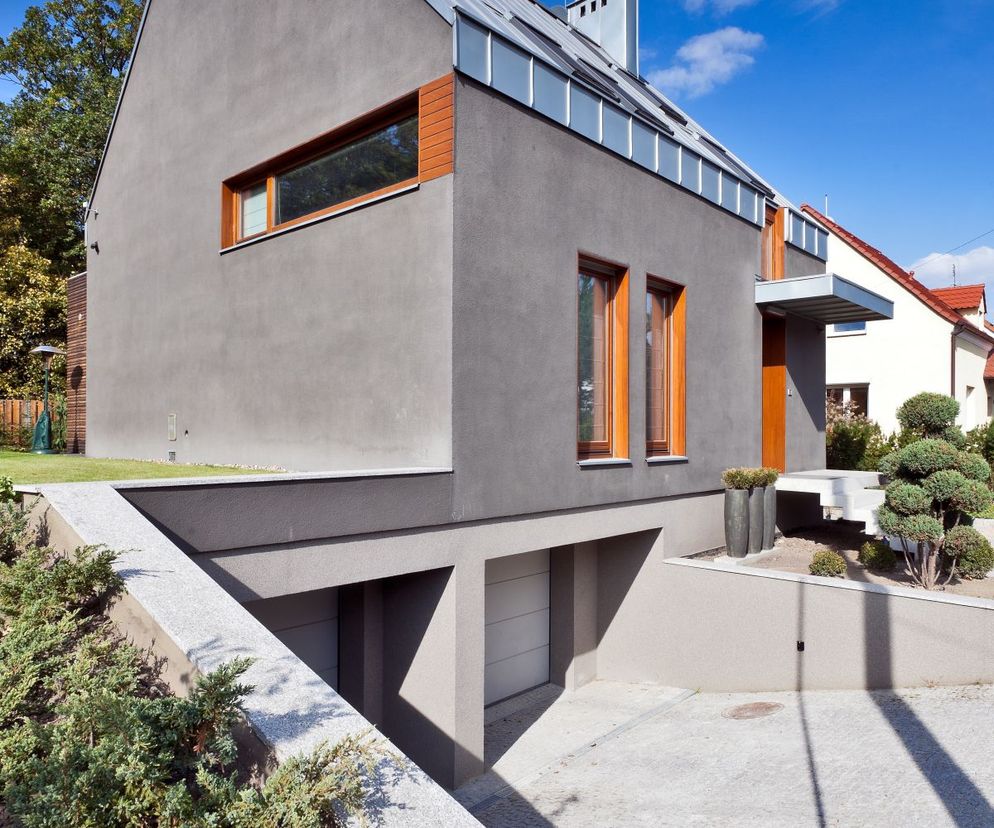

Jeżeli garaż jest zagłębiony na pełną kondygnację, siły parcia gruntu mogą być znaczne, zatem ściany oporowe muszą być zaprojektowane przez konstruktora. Powinny być one posadowione poniżej głębokości przemarzania gruntu, czyli od 0,8 do 1,4 m (w zależności od regionu).

Najmocniejsze są ściany oporowe o kształcie litery L, z zagęszczonego zbrojonego betonu lub z prefabrykatów, ale kiedy nie ma dużego obciążenia (niski poziom gruntu po drugiej stronie ściany), można je również murować. Ściany oporowe mają specyficzną budowę. Ich stopa musi mieć odpowiednią szerokość, większą dla wyższych ścian, i być przykryta gruntem.
Zobacz także:
Dzięki temu utrzymuje ścianę w miejscu i nie pozwala jej się przewrócić. Sama ściana musi być u dołu szersza niż u góry. Największe parcie gruntu występuje bowiem właśnie w dolnej części – ściana oporowa musi być tam grubsza i dozbrojona, inaczej popęka lub nawet się złamie. Nie mniej ważne niż kształt ścian oporowych jest ich prawidłowe zaizolowanie. Muszą być zabezpieczone przed wodą tak samo jak fundamenty domu – wszędzie tam, gdzie stykają się z gruntem, powinny być osłonięte izolacją przeciwwilgociową. Jeśli wokół budynku wykonuje się drenaż, ściany oporowe dodatkowo osłania się geowłókniną i warstwą żwiru. Układ drenażu trzeba jednak zawsze uzgodnić z geotechnikiem i konstruktorem, bo zbyt głęboko ułożone przewody mogłyby doprowadzić do podmywania gruntu pod ścianami oporowymi i ich niekontrolowanego osiadania. Na górze ścian oporowych wykonuje się czapy betonowe lub blaszane obróbki. Powinny mieć spadek w kierunku gruntu i być z obu stron zakończone kapinosem, który uniemożliwi spływanie wody po ścianie i pozostawianie na niej brudnych smug. Ściany powinny być wyniesione 15-20 cm powyżej poziomu gruntu, inaczej może on się osypywać na zjazd. Powierzchnię ścian można wykończyć nienasiąkliwym tynkiem mozaikowym, okładziną z klinkieru lub z naturalnego albo sztucznego kamienia. Ponieważ ściany oporowe nie są częścią konstrukcji budynku, nie mogą być z nią na stałe połączone, lecz muszą być od niej oddylatowane. Aby styk nie pękał, powinno się go wypełnić materiałem elastycznym i odpornym na wodę – na przykład sznurem dylatacyjnym.

Autor: Archiwum serwisu Zwykle dąży się do tego, by ściany przy zjeździe do garażu były do siebie równoległe. Jeśli potrzebne byłoby jego poszerzenie lub zaokrąglenie, wystarczy zakrzywić tylko jedną ze ścian
