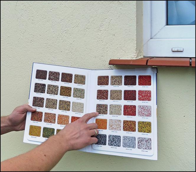

Tynk mozaikowy - kolory
Tynk mozaikowy występuje w wielu kolorach. Kolorowe kruszywa (naturalne lub uzyskane sztucznie) pozwalają producentom na skomponowanie kilkudziesięciu odmian barwnych masy (kruszywo w tynku to najczęściej mieszanka dwóch lub trzech kolorów zestawionych w odpowiednich proporcjach). Bogata oferta umożliwia odpowiedni dobór odcienia tynku mozaikowego na cokół, tak aby pasował do innych materiałów wykończeniowych zastosowanych na elewacji. Warto przy tym pamiętać, że gdy wykańczana powierzchnia będzie mocno nasłoneczniona, lepiej unikać bardzo ciemnych kolorów. Co prawda nie ma ryzyka ich wyblaknięcia, jednak mocno nagrzana powierzchnia tynku może ulegać odkształceniom (ciemny kolor sprzyja temu zjawisku).

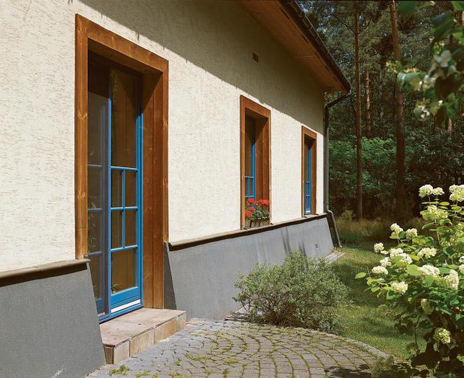

Równie ważne jest właściwe ukształtowanie opaski stykającej się z cokołem. Powinna mieć spadek na zewnątrz, aby przy ścianie nie zbierała się woda opadowa. Stały kontakt tynku ze stojącą wodą może po pewnym czasie doprowadzić do jego zniszczenia.
