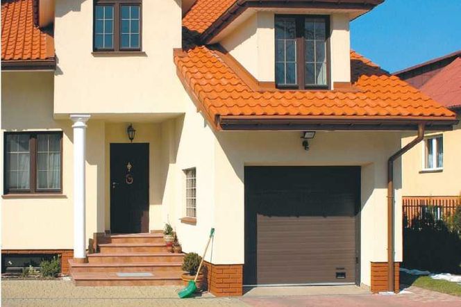

Garaż w bryle budynku
Autor: Andrzej Szandomirski Jesli garaż jest w bryle domu, zazwyczaj pełni też dodatkowe funkcje. Standardem jest ogrzewanie go do temperatury 5-8oC. Izolacja termiczna na ścianach zewnętrznych garażu ma najczęściej taką samą grubość jak na ścianach części mieszkalnej. Jednak mimo to ocieplić trzeba także ścianę i strop dzielące garaż od strefy użytkowej
Dla samochodu jest lepiej, jeśli nie jest poddawany ciągłym zmianom temperatury, zwłaszcza gdy są to przejścia przez 0oC (czyli zamarzanie i rozmarzanie). Jeżeli jednak chcesz zamontować ogrzewanie garażu, zadbajmy o to, aby ciepło jak najwolniej wydostawało się na zewnątrz.
Ogrzewanie garażu w bryle budynku
Jeśli garaż jest w bryle domu lub przylega do niego i łączą je drzwi, warto zimą utrzymywać w nim temperaturę dodatnią, zwłaszcza gdy pełni jakieś funkcje dodatkowe. Dodatnia temperatura musi panować także wtedy, gdy do garażu jest doprowadzona woda, a nie chcesz na zimę odcinać jej dopływu. Nie zawsze jednak wymaga to zainstalowania grzejnika włączonego do instalacji c.o. W największe mrozy można utrzymać odpowiednią temperaturę, podłączając grzejnik elektryczny z termostatem. Ze względów ekonomicznych zakłada się, że w sezonie grzewczym temperatura w garażu nie powinna przekraczać 8oC. Jeżeli do garażu jest doprowadzone c.o., znajdujący się w nim grzejnik powinien mieć odpowiednio ustawiony termostat. Dzięki temu ma chłodną powierzchnię i włącza się rzadko. Powinien być umieszczony z dala od bramy.

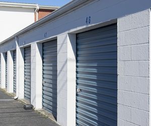

Garaż wolno stojący: czy ogrzewać?
Kiedy garaż jest osobnym budynkiem, zazwyczaj się go nie ogrzewa. Chyba że w tym samym budynku znajduje się pracownia, pomieszczenie rekreacyjne lub gościnne, do których doprowadza się c.o.

Ocieplenie garażu a brama garażowa
Jeżeli chcemy mieć ogrzewanie garażu, musimy ocieplić wszystkie przegrody zewnętrzne. Grubość warstwy izolacji cieplnej wynika z wartości współczynnika przenikania ciepła U, jaką powinien osiągnąć. W garażu ogrzewanym do 8oC ściany muszą mieć Uc poniżej 0,9, a dach – 0,7 W/(m2.K). Do garaży ogrzewanych należy wybierać bramy, które spełniają takie same wymagania jak drzwi zewnętrzne. Największą szczelność i zarazem bardzo dobrą izolacyjność mają bramy rolowane. Ich stalowe panele są wypełnione pianką poliuretanową, a w dolnej części znajduje się uszczelka progowa chroniąca garaż przed ucieczką ciepła. Brama uchylna – nawet ocieplana – nie stanowi tak dobrej bariery dla ciepła. Po zamknięciu bramy na obwodzie skrzydła powstaje bowiem szczelina, przez którą może się wydostawać ciepłe powietrze.
