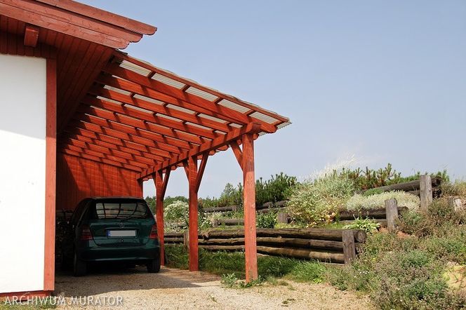

- Wiata garażowa połączona z domem
Wiata garażowa bywa też projektowana jako podcień obok domu. Wtedy jest przykryta nadbudówką poddasza albo dachem takim samym jak w pozostałej części domu. Czasem wiata garażowa jest atrakcyjnie wkomponowana w bryłę domu, przez co jego ściany zewnętrzne, 2 lub 3, stanowią naturalne jej granice.
