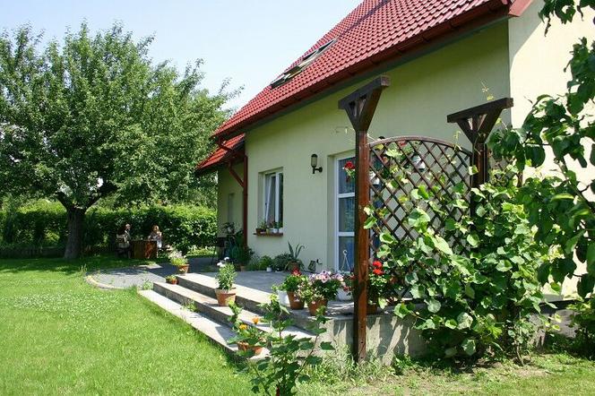

  • Pergola to konstrukcja z podwójnego szeregu słupów i wspartego na nich ażurowego zadaszenia-rusztu. Może być wolno stojąca lub wsparta o budynek czy mur.
  • Trejaż to jeden szereg słupów połączonych u góry poziomą belką, na której są osadzone – zazwyczaj krótkie – elementy poprzeczne.
  • Krata to najprostsza w wykonaniu podpora pod pnącza zbudowana z ramy i wypełniającej ją kratownicy. Można ją zamocować do ściany budynku, ustawić na fundamentach jako niezależną konstrukcję lub połączyć ze skrzyniami na rośliny. Może też być elementem uzupełniającym pergolę czy trejaż albo stanowić fragment konstrukcji ścian altany.
