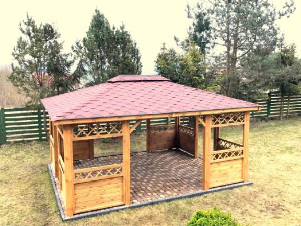

Prosta altana drewniana
Autor: Ogrodolandia/ Materiały prasowe Prosta altana drewniana ma niskie ażurowe ścianki

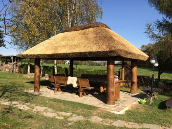

Altana kryta strzechą
Autor: Garden Planet/ Materiały prasowe Altana kryta strzechą ma konstrukcję z grubych bali drewnianych
