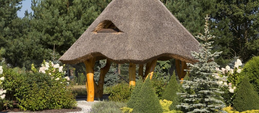

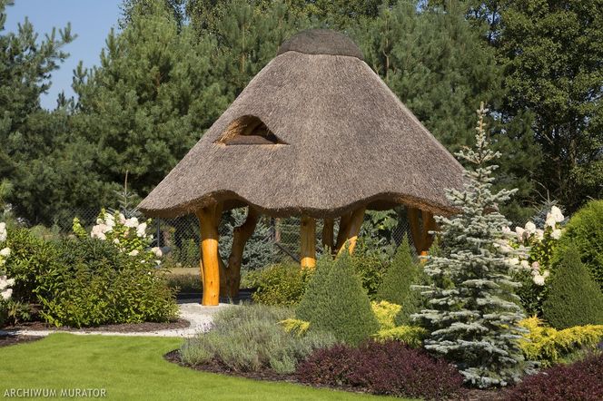

Autor: Piotr Mastalerz Drewiana altana ogrodowa w rustykalnym stylu ma pokrycie ze strzechy. Projekt ogrodu: Olga Dobrowolska
