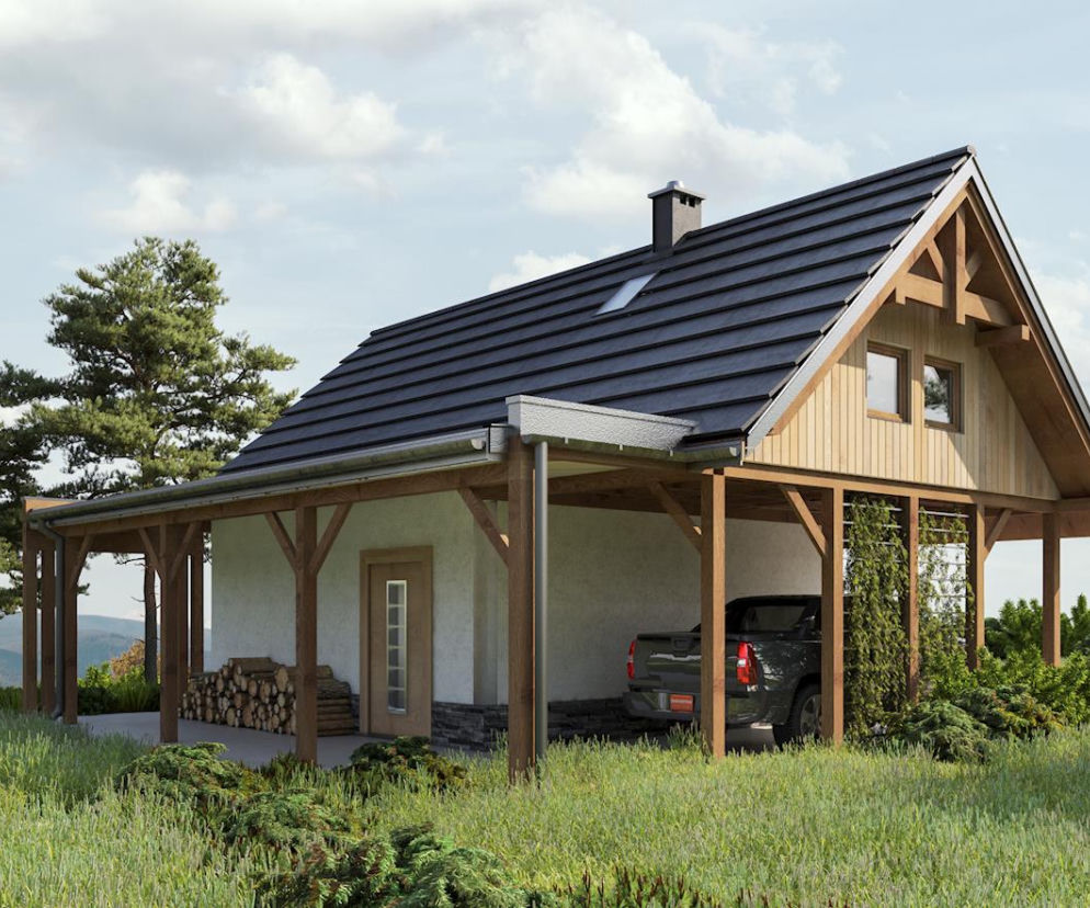

Projekt domu z wiatą garażową
Autor: Archiwum serwisu Przykładowy projektu budynku z wiatą garażową - projekt ANG1672S Garaż 36 z wiatą, Archeton, arch. Ryszard Czapla
