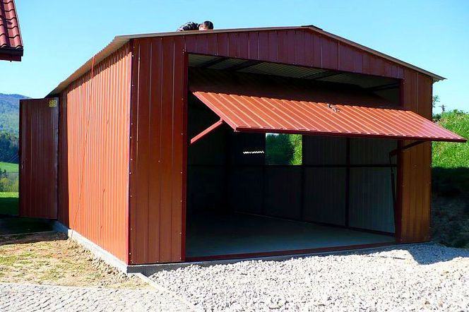

Garaże blaszane
Autor: materiały prasowe Maritom/ Materiały prasowe Prosta konstrukcja z blachy ocynkowanej o wymiarach 3 x 5 m to najpopularniejszy model garaży blaszanych. Jeśli zastosujemy bramą uchylną, trzeba pamietać, że podczas otwierania wychyla się ona do przodu, więc przed wjazdem trzeba zachować około 1 m wolnej przestrzeni.
