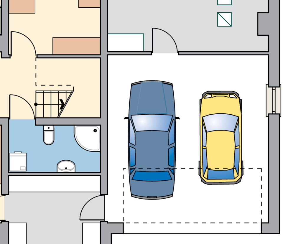

Garaż o powierzchni 30 m2 pomieści dwa średniej wielkości samochody, ale praktycznie nic więcej. Średniej wielkości garaż dwustanowiskowy powinien mieć 35 m2 powierzchni (5,55 x 6,3 m). Jeśli chcemy, by pełnił dodatkowe funkcje, warto to uwzględnić podczas wybierania projektu domu i zaplanować jeszcze kilka metrów więcej. Nie warto jednak przesadzać z jego wielkością. Garaż dwustanowiskowy o powierzchni mniej więcej 40 m2 będzie funkcjonalny. Taki o powierzchni 50 m2 pomieści na przykład dodatkowy wygodny warsztat majsterkowicza.
Jaka wysokość garażu dwustanowiskowego?
Wysokość niewykończonego wnętrza garażu to minimum 2,2 m. Jeśli używamy samochodu z bagażnikiem i boksem bagażowym albo mamy bagażówkę, bo prowadzimy firmę, może być to za mało. Długość średniej wielkości samochodu to 4-5 m, a szerokość z rozłożonymi lusterkami to 200-220 cm. Wokół każdego samochodu powinna być wolna przestrzeń (co najmniej po 50 cm z każdej strony), żeby można było swobodnie otwierać drzwi i przechodzić obok aut. Na półki pod ścianami trzeba przeznaczyć dodatkowe 30-40 cm. Na kosiarkę pod ścianą potrzeba 60-70 cm, a na dwa rowery ustawione obok siebie około 100 cm. Żeby wygodnie przejść z rowerem obok samochodu potrzeba drogi o szerokości 120 cm.

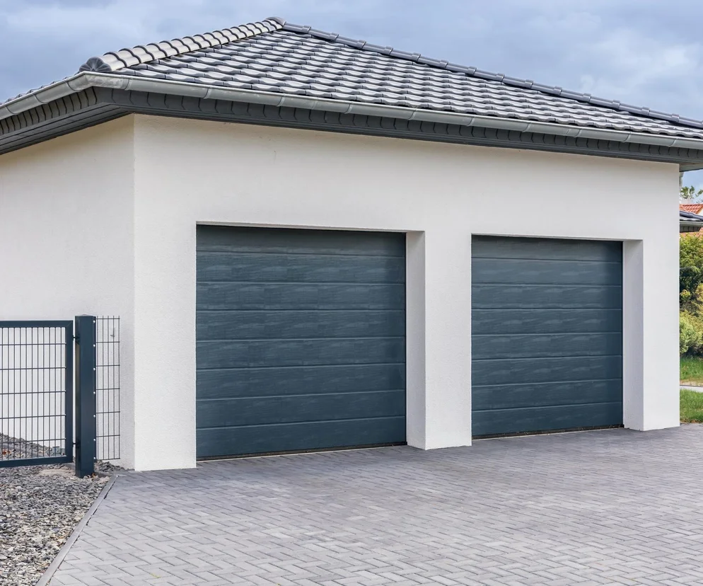

Inwestorzy, którzy planują garaż dwustanowiskowy często pytają czy lepszym rozwiązaniem jest wybór jednej większej bramy, czy dwóch mniejszych. Nie ma jednoznacznej odpowiedzi na to pytaniem, bo wszystko zależy od potrzeb klienta i eksploatacji produktów w praktyce. Jedna duża brama, np. o wymiarach 5000 x 2250 mm, będzie miała lepszy współczynnik przenikania ciepła niż dwie mniejsze bramy o wymiarach 2500 x2250 mm. Jednak w codziennym użytkowaniu dwie bramy mogą się okazać bardziej korzystnym rozwiązaniem. Przy codziennym wyjeżdżaniu i wjeżdżaniu do garażu będziemy każdorazowo otwierać tylko jedną, mniejszą bramę, co ograniczy straty ciepła.  Zakup dwóch bram i napędów wiąże się z większym wydatkiem, lecz przy częstym otwieraniu bram pozwoli na późniejsze oszczędności.
Brama podwójna do garażu dwustanowiskowego
Jedna podwójna czy dwie pojedyncze bramy garażowe? To jest jedno z podstawowych pytań, na które trzeba odpowiedzieć, jeśli decydujemy się na budowę garażu dwustanowiskowego. Każda odpowiedź ma plusy i minusy. Warto wiedzieć, że brama garażowa podwójna jest tańsza niż dwie pojedyncze. Jest cieplejsza niż pojedyncza, bo ma dużo materiału termoizolacyjnego w dużym skrzydle. Jednak zimą w pozycji otwartej szeroka brama solidnie wyziębi garaż, co może być istotne w domu energooszczędnym z garażem w bryle albo w garażu ocieplanym.

Jeden wielki otwór wjazdowy pozwala łatwiej manewrować samochodem. To może być przydatne, gdy wjazd do garażu nie biegnie po linii prostej, tylko trzeba będzie skręcić przed bramą, a nie ma zbyt wiele wolnej przestrzeni obok garażu. Na środku wjazdu nie ma zawalidrogi w postaci wąskiego słupka. Wygodnie można korzystać z tego pomieszczenia, wprowadzać rower lub wnosić przedmioty o wielkich wymiarach. Brama garażowa podwójna ma szerokość 4-5 m. Ten pierwszy wymiar jest nieco mały dla dwóch samochodów. Może wystarczyć dla samochodu i motocykla. Znacznie wygodniejsza będzie brama podwójna o szerokości 4,75 lub 5 m.
Garaż dwustanowiskowy: dwie bramy pojedyncze
Takie rozwiązanie można brać pod uwagę, gdy szerokość garażu dwustanowiskowego jest wystarczająca na zmieszczenie dwóch otworów, słupka między nimi i minimalnych fragmentów ścian po bokach, żeby można było zamocować bramy. Powinna być ona większa od 5 m, żeby zmieścić dwie bramy o szerokości większej niż 2 m. Oczywiście w taki otwór można wjechać mniejszym samochodem, ale nie jest to wygodne, bo może na przykład wymagać złożenia lusterek. Najpopularniejsza szerokość pojedynczych bram garażowych to 2,5 m.
Przeczytaj też:
Dwie mniejsze bramy można wybrać, gdy domownicy wjeżdżają i wyjeżdżają z garażu o różnych porach. Podczas otwarcia tylko jednej bramy stracimy mniej ciepła w garażu. Jednak dwa skrzydła, dwa napędy oraz pozostałe wyposażenie kosztują więcej, mogą się też częściej pojawiać awarie, bo po prostu jest więcej urządzeń.
