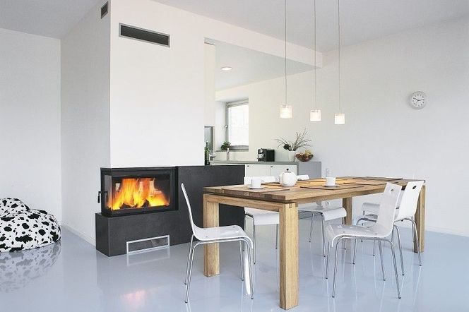

Posadzka żywiczna w salonie
Autor: Andrzej Szandomirski Posadzki żywiczne doskonale sprawdzają się w nowoczesnych wnętrzach. Są odporne na substancje chemiczne używane w domu i intensywną eksploatację (Projekt: Iwona i Jakub Szatkowscy)
