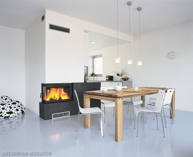

Nowoczesne wnętrza - w nich przemysłowa posadzka epoksydowa stanowi tło, na którym wspaniale prezentują się meble w intensywnych kolorach.

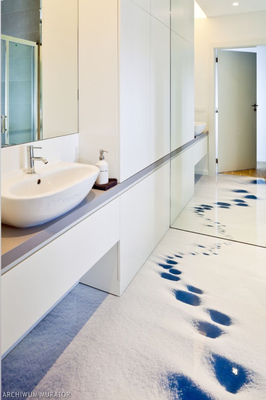

Błyszcząca biała posadzka epoksydowa i lustro na całą ścianę dają złudzenie, że łazienka jest dużo większa niż w rzeczywistości. Ciekawy efekt daje na posadzce imitacja śladów na śniegu. Uzyskano go dzięki zalaniu na podłodze fotografii żywicą.

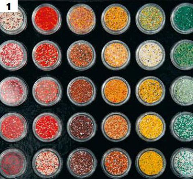

Piasek kwarcowy w różnej kolorystyce
Do wypełnienia nawierzchni i uzyskania efektu dekoracyjnego można wykorzystać całą paletę piasków kwarcowych o różnej granulacji i kolorystyce. Wybór musi być przemyślany, ponieważ lakiery też mają swój kolor. Trzeba więc dobrać do nich odpowiedni wypełniacz z piasku, żeby barwy współgrały.
Autor: Andrzej Szandomirski

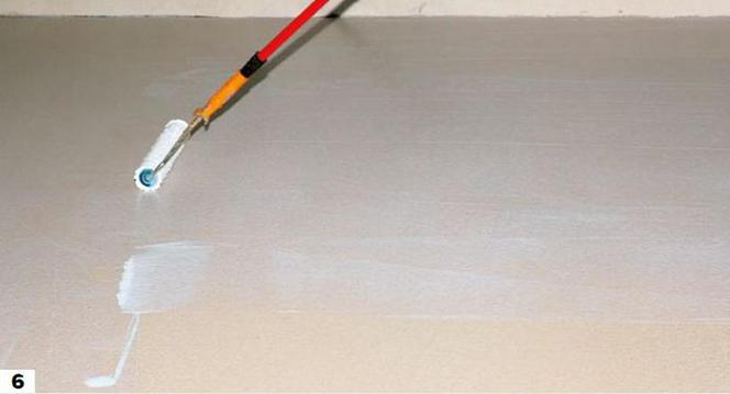

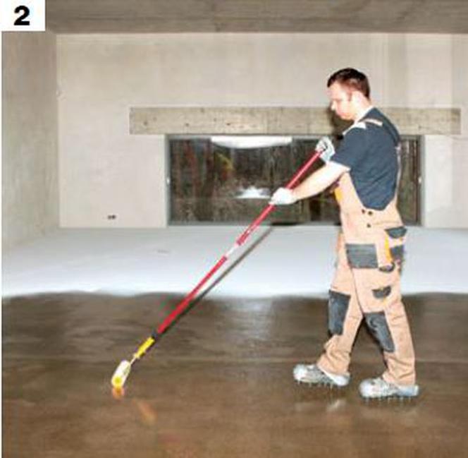

Lakierowanie podłoża
Po zagruntowaniu podłoża położono lakier nawierzchniowy o większej twardości. Preparat rozprowadza się tak jak grunt, trzeba go także rozwałkować na krzyż.

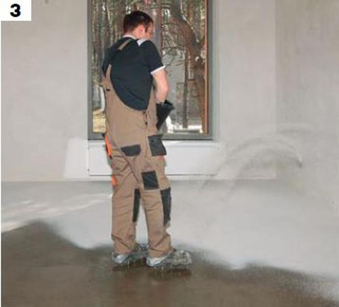

Zmiana koloru za pomocą piasku kwarcowego...
Ponieważ lakier ciemnego koloru zbyt kontrastował z piaskiem wypełnienia, a efektem końcowym ma być jasna posadzka, zasypano go grubą warstwą piasku kwarcowego – „do sucha”, to znaczy tak, żeby związał tyle piasku, ile zdoła wchłonąć

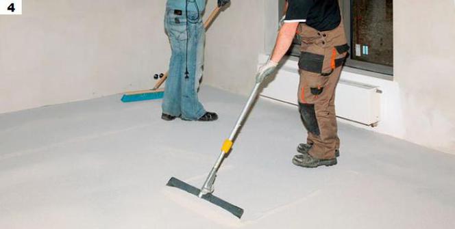

Przygotowanie żywicy pod warstwę lakieru
Po wyschnięciu i stwardnieniu żywicy nadmiar piasku zgarnięto i posadzkę zamieciono do czysta. Tak wykończoną powłokę przeszlifowano tarczą o bardzo drobnym uziarnieniu, żeby wyrównać powierzchnię i zwiększyć przyczepność kolejnej warstwy lakieru

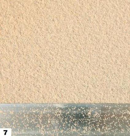

Podłogę dzieli próg z listwy aluminiowej
Próg między dwoma poziomami podłogi zrobiono z listwy aluminiowej. W trakcie prac widać było na nim rodzaj zastosowanego kruszywa
