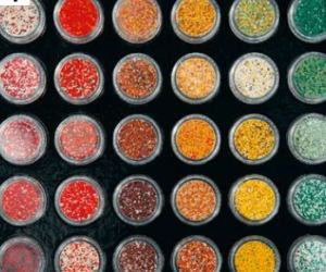

Piasek kwarcowy w różnej kolorystyce
Do wypełnienia nawierzchni i uzyskania efektu dekoracyjnego można wykorzystać całą paletę piasków kwarcowych o różnej granulacji i kolorystyce. Wybór musi być przemyślany, ponieważ lakiery też mają swój kolor. Trzeba więc dobrać do nich odpowiedni wypełniacz z piasku, żeby barwy współgrały.
Źródło: Andrzej Szandomirski

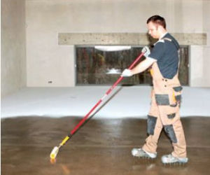

Lakierowanie podłoża
Po zagruntowaniu podłoża położono lakier nawierzchniowy o większej twardości. Preparat rozprowadza się tak jak grunt, trzeba go także rozwałkować na krzyż.

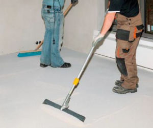

Ponieważ epoksydy są wrażliwe na promieniowanie UV (na przykład pod oknami mogłyby ulec przebarwieniu pod wpływem promieni słonecznych), warstwę nawierzchniową wykonano z lakieru poliuretanowego. Tu zastosowano taki, który nadał posadzce matowe wykończenie. Rozprowadzono go raklą i rozwałkowano na krzyż jeden raz

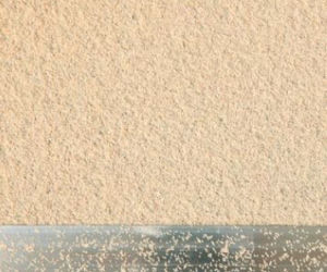

Podłogę dzieli próg z listwy aluminiowej
Próg między dwoma poziomami podłogi zrobiono z listwy aluminiowej. W trakcie prac widać było na nim rodzaj zastosowanego kruszywa
