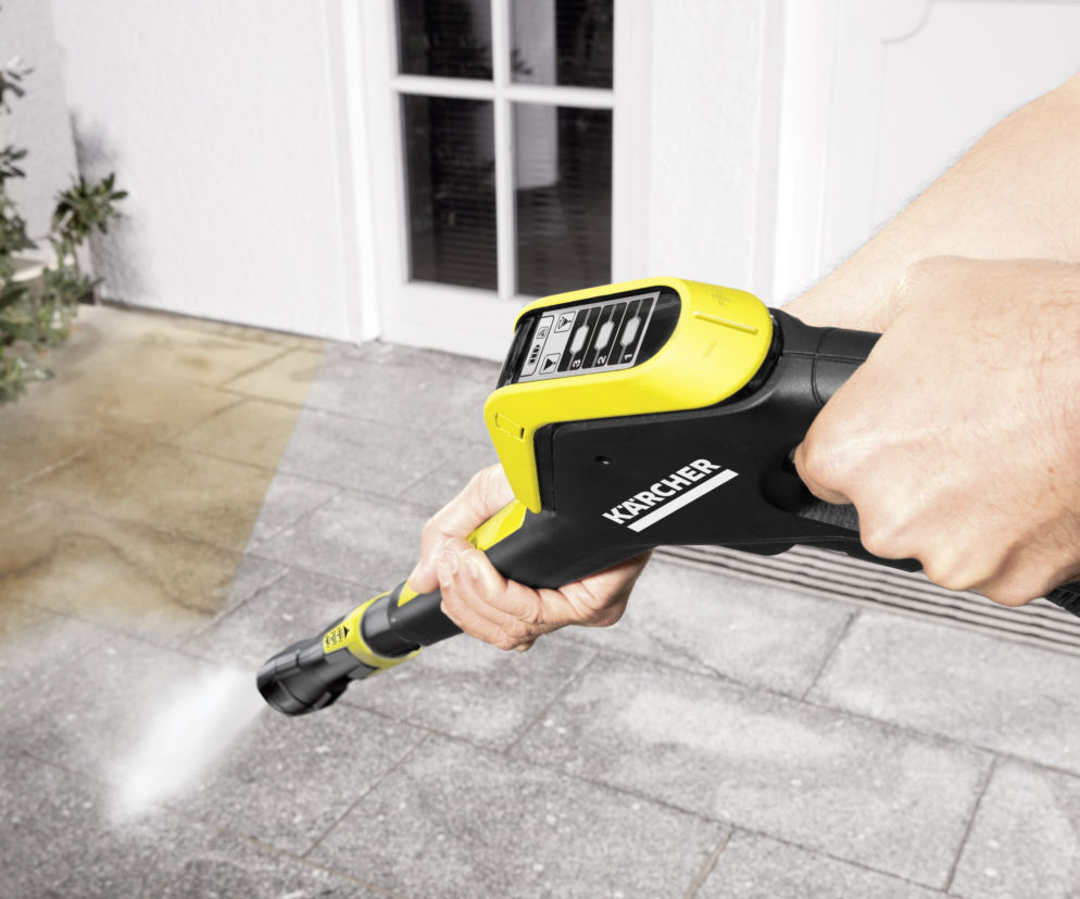

Wskaźnik LCD
Autor: Archiwum serwisu Pistolet z wyświetlaczem LCD pozwala na bieżąco kontrolować parametry strumienia, w tym jego ciśnienie
