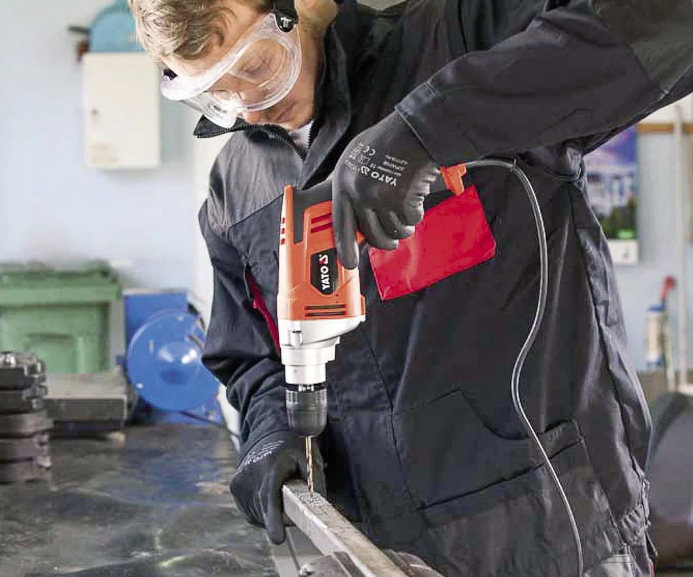

Wiertła do metalu
Autor: YATO/ Materiały prasowe Do stali wystarczą zwykłe wiertła do metalu. Do metali szlachetnych, takich jak miedź, potrzebne są wiertła oznaczone HSS-R, a do stali szlachetnej, w tym kwasoodpornej – HSS-Co
