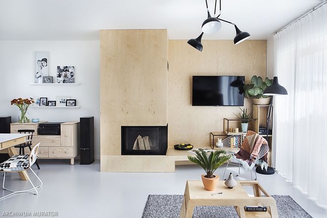

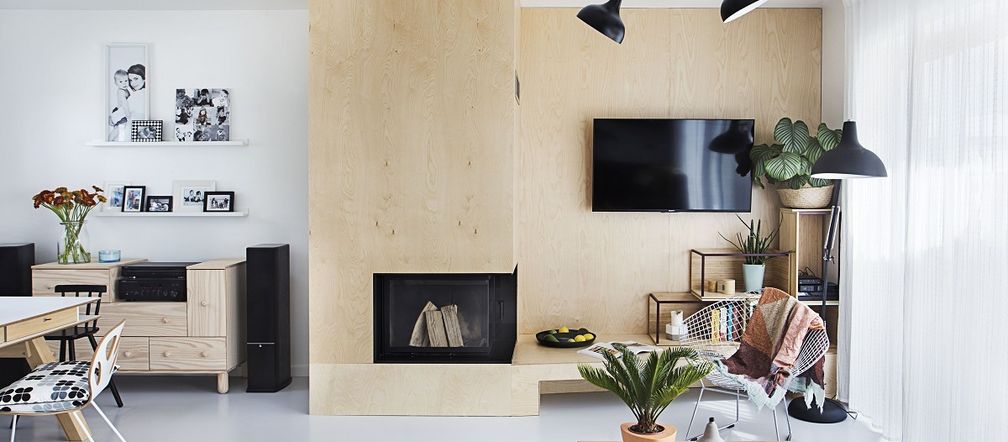

Autor: Maria Miklaszewska Projekt Marta Urbańska NUK, stylizacja Maria Miklaszewska Sklejka została wykorzystana do zbudowania dekoracyjnej wielofunkcyjnej ścianki w salonie
Sklejka to szlachetna pochodna drewna - płyta zbudowana z kilku arkuszy cienkiego forniru. Ma postać płyt wielkoformatowych, które pozwalają podziwiać urodę drewna na wielkich płaszczyznach. Dlatego sklejka chętnie jest wykorzystywana w dekoracyjnych zabudowach meblowych, na ścianach, a nawet na podłodze.
