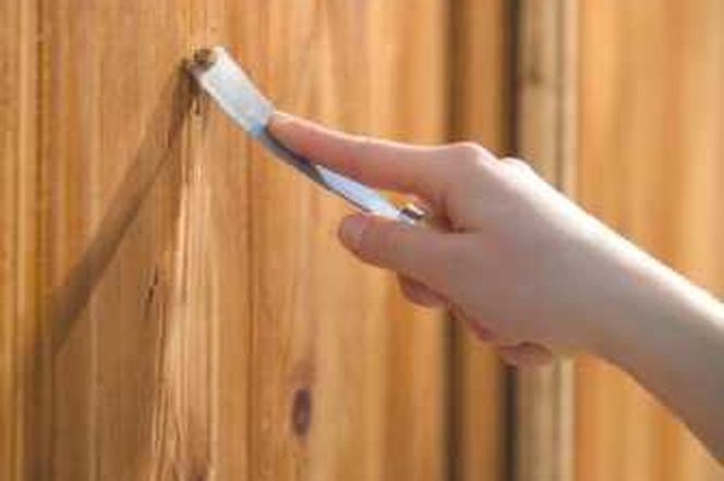

Do usuwania starej farby ze ścian, z mebli, z okien można użyć papieru ściernego lub opalarki. Czasem jednak nie obejdzie się bez specjalnych środków do usuwania farb.
Preparat do usuwania farb
Autor: Kalbar Starych powłok z farby i lakieru można się pozbyć, rozpuszczając je wcześniej preparatem do usuwania farb i zdrapując szpachelką
Czasem, żeby zacząć malowanie, trzeba się pozbyć starej farby, bo nowa słabo będzie się jej trzymała. Kto choć raz musiał zdzierać starą farbę ze ścian, z drzwi lub okien, ten wie, że nie jest to łatwe zajęcie. Podpowiadamy, jak skutecznie pozbyć się farby najmniejszym wysiłkiem.

Zmywacze do farb
Ich wybór jest dość bogaty. Środki takie mają konsystencję gęstego żelu. Nanosi się je na farbę i ta po kilku-kilkudziesięciu minutach pęcznieje, mięknie i można ją zdrapać z podłoża stalową szpachelką. Wadą takich preparatów jest ich duże zużycie przy wysokiej cenie. Nie znaczy to jednak, że nie warto ich kupować. Wręcz przeciwnie. Pozwolą rozmiękczyć farbę w tych miejscach, gdzie szlifierka lub opalarka i szpachelka nie zdołały dotrzeć. Poleca się je do usuwania farby z drewna rzeźbionego lub elementów ażurowych. Nanosi się je pędzlem. Warstwa powinna być tak gruba, jak zaleca producent. Są też preparaty płynne – w sprayu – pomocne także w usuwaniu graffiti ze ścian. Czasem, gdy w pomieszczeniu jest sucho, po nałożeniu preparatu warto osłonić element folią, aby środek dłużej zachował wilgotność. Używając takich zmywaczy, powinno się uważać, gdyż niektóre z nich są łatwo palne i żrące. Po zdrapaniu farby trzeba zmyć resztki preparatu ciepłą wodą ze środkiem czyszczącym lub spirytusem i przed malowaniem wysuszyć powierzchnię.
