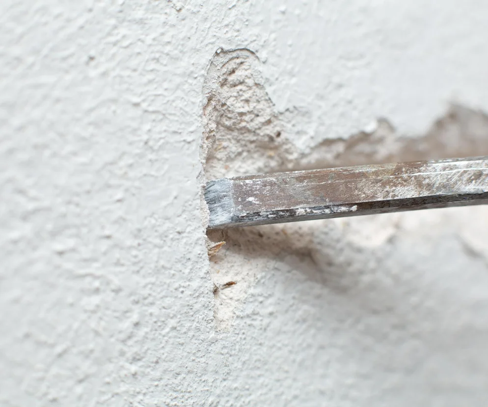

Ręczne skuwanie tynków
Do skuwania za pomocą młotka i przecinaka możemy się zabrać, jeśli wiemy, że tynk się słabo trzyma, albo chcemy skuć go z małej powierzchni. Przy większym zakresie robót lepiej będzie wyposażyć się w elektronarzędzia. Skuwanie rozpoczynamy na środku ściany i przemieszczamy się w kierunku naroży. Jeśli planujemy zostawić surową cegłę jako element dekoracyjny, zacznijmy w niewidocznym miejscu, aby nabrać wprawy i nie uszkodzić eksponowanych cegieł. Skuwanie należy przeprowadzać stojąc bokiem do ściany i trzymając przecinak równolegle do niej. Dzięki temu, przecinak będzie gładko wchodził pod tynk oraz nie będziemy niszczyć ściany.
Odspojone i luźne kawałki tynku da się usuwać nawet gołymi rękami lub szpachelką. Jeśli natomiast natrafimy na trudny fragment, możemy zwilżyć go mokrym pędzlem i za kilka minut ponownie spróbujmy zbić go młotkiem i przecinakiem.
