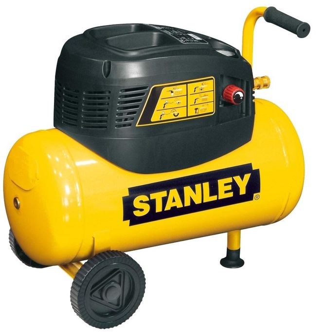

Jak dobrać kompresor do naszych potrzeb?
Do domowego warsztatu wystarczająca będzie sprężarka wytwarzająca ciśnienie 8 barów. Możemy też zdecydować się na maszynę mocniejszą, na przykład dwufunkcyjną, wytwarzającą ciśnienie niskie – około 8 barów, lub wysokie – około 25 barów. Takie profesjonalne sprężarki mogą zasilać jednocześnie kilka narzędzi, co raczej nie jest konieczne, jeśli chodzi o użytek domowy. Sprężarki elektryczne są zbudowane z bloku kompresora, silnika elektrycznego, przełącznika dźwigniowego, zaworu zwrotnego i zbiornika na sprężone powietrze. Do tego mogą dojść filtry, koła i manometry. Szukając kompresora, spotkamy się z dwoma jego modelami:
  • tłokowym – w wersji olejowej lub bezolejowej, jedno- albo dwustopniowej. W urządzeniach tłok spręża powietrze, przesuwając się w cylindrze. Przepycha je przez zawory w głowicy cylindra. Użebrowany cylinder i głowica skutecznie odprowadzają powstające wówczas ciepło;
  • śrubowym – w tych maszynach sprężanie następuje dzięki dwóm profilom śrubowym, szczelnie do siebie dopasowanym. Są to kompresory olejowe, co znaczy, że sprężone powietrze miesza się z olejem, chłodzącym i smarującym narzędzie w trakcie pracy.
W specyfikacji technicznej narzędzia pneumatycznego znajdziemy informację o tym, przy jakim ciśnieniu będzie ono poprawnie pracować. Trzeba jednak mieć na uwadze, że jest różnica między zapotrzebowaniem krótkotrwałym a długotrwałym. Krótkotrwałe dotyczy narzędzi pracujących z przerwami – kluczy udarowych, wiertarek, gwoździarek. Inne narzędzia – pistolety natryskowe, szlifierki – działają w dłuższych cyklach. Inny parametr, na który trzeba zwracać uwagę, to pojemność, czyli rezerwa powietrza, jaką będzie dysponowała sprężarka. Za optymalną można uznać pojemność 10-50 l. Niektóre kompresory mają dwa mniejsze zbiorniki zamiast jednego dużego.
Dobry kompresor ma tak zwaną armaturę. To urządzenia zamocowane do jego korpusu, a wśród nich: reduktor ciśnienia, filtr, olejarka mgławicowa oraz dwa przyłącza powietrza oznaczone kolorami czerwonym i niebieskim. Przyłącze niebieskie doprowadza powietrze czyste, przefiltrowane, przydatne na przykład do prac lakierniczych. Czerwone przyłącze dozuje powietrze z mgłą olejową, wskazane do prac kluczami, wiertarkami, przecinakami.
Narzędzia pneumatyczne można stosować nie tylko w warsztacie lub w niedalekiej odległości od gniazdek. Są bowiem kompresory zasilane akumulatorowo, pozwalające na pracę także w warunkach plenerowych. Nie są co prawda tak mocne i wydajne jak sprężarki sieciowe, ale ich małe rozmiary i nieograniczona mobilność rekompensują te niedostatki. Kompresory przenośne zasilają akumulatory o napięciu minimum 18 V. Pojemność zbiornika z powietrzem to tylko 5 l. Takie urządzenie zapewnia przepływ powietrza na poziomie 60-120 l/min, a jego ciśnienie dochodzi do 8 barów.
Kompresory olejowe do domowego użytku kosztują 480-800 zł. Modele akumulatorowe – 270-520 zł.

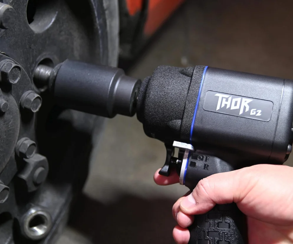

Narzędzia te dominują w domowym warsztacie, bo większość prac budowlanych, remontowych, naprawczych i monterskich polega na robieniu otworów lub skręcaniu poszczególnych elementów.

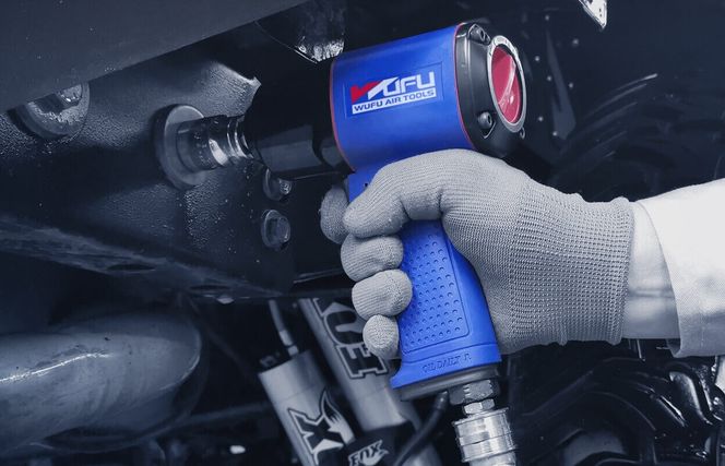

Klucze udarowe. To narzędzia dobrze znane wszystkim posiadaczom aut, którzy dwa razy do roku zmieniają opony. Kluczem udarowym błyskawicznie luzuje się nakrętki mocujące felgi. Warto więc mieć taki sprzęt w domu, jeśli zamiast czterech felg i ośmiu opon mamy osiem opon na felgach. Wtedy sami możemy zmieniać koła z oponami zimowymi na te z letnimi. Przyda się również do konserwacji narzędzi ogrodowych, roweru oraz różnych prac naprawczych i montażowych. Tym, co odróżnia klucze pneumatyczne od narzędzi elektrycznych, jest wysoki moment obrotowy. Przeważnie wynosi on od 100 do 3000 Nm. Urządzenia te nadają się do miękkiego lub twardego dokręcania śrub oraz ich odkręcania. Przeważnie są wyposażone w niezawodny dwumłotkowy mechanizm udarowy.
Pamiętajmy, że do kluczy udarowych używa się specjalnie przeznaczonych do tego końcówek – łatwo je odróżnić, bo są matowe, a zwykłe – błyszczące. Wymieniwszy nasadkę udarową na bit, można też nimi mocować wkręty. Da się też robić otwory w drewnie bądź metalu po umieszczeniu w uchwycie adaptera do zamiast zwykłych wierteł koronowych lub otwornic. Klucze różnią się od siebie maksymalnymi obrotami, które dochodzą do 10 000/min, oraz roboczym momentem obrotowym – ten wynosi przeważnie 800 Nm. Nasadki robocze wymienia się beznarzędziowo. Do kluczy takich pasują przeważnie te o rozmiarze uchwytu ½ cala, ale są też urządzenia współpracujące z końcówkami jednocalowymi. Przydatnym rozwiązaniem, ułatwiającym dotarcie do zagłębień i zakamarków, jest wydłużony uchwyt do mocowania końcówek. Pracę ułatwia dodatkowy, boczny uchwyt. Klucze wymagają ciśnienia 6-8 barów i przepływu powietrza nie mniejszego niż 110 l/min. Ważą średnio 1,5-4 kg. Klucze nasadowe kosztują od 106 do 500 zł. Modele profesjonalne, warsztatowe dochodzą do 2700 zł.

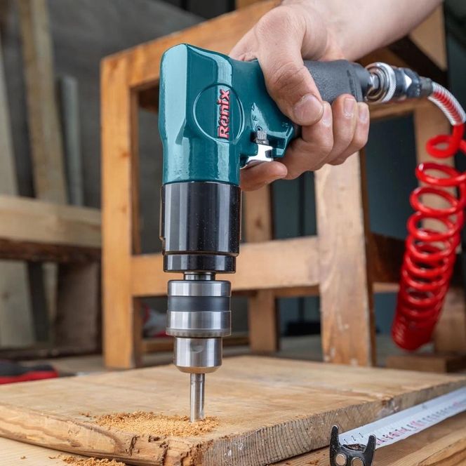

Wiertarki. Nie są to modele udarowe, więc nie przydadzą się do najtwardszych materiałów, z którymi nie mają problemów młotowiertarki elektro-pneumatyczne. Ważą za to kilka razy mniej niż one. O ile jednak wiertarkę zasilaną prądem można wyposażyć w któryś z szeregu dodatkowych, standardowych akcesoriów i w ten sposób zamienić ją w szlifierkę, polerkę, mieszarkę lub wkrętarkę, to modele pneumatyczne nie dają takich możliwości. Przeważnie pozwalają na wykonywanie otworów o średnicy do 10 mm wiertłami bezudarowymi. Do zasilania wiertarki potrzebujemy sprężonego powietrza o ciśnieniu 0,63 MPa i przepływie minimum 110 l/min. Jej maksymalna prędkość obrotowa to 1800/min. Najlżejsze modele ważą około 0,5 kg. Wiertarki takie kosztują od 65 do 400 zł, a modele profesjonalne – do 1500 zł.

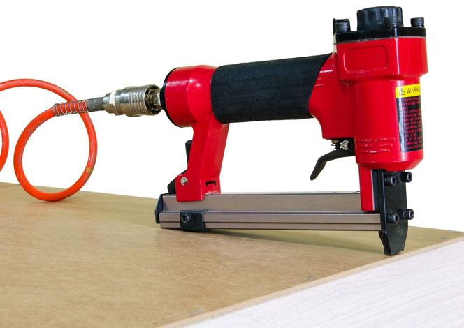

Nitownice. Są przeznaczone do łączenia elementów – przeważnie metalowych – nitami. To metoda alternatywna dla spawania i bez wątpienia prostsza oraz bezpieczniejsza. Nitowanie ręczne, także możliwe, jest jednak dość męczące. Polega na przewierceniu dwóch materiałów, na przykład stalowych profili, umieszczeniu w otworze nitu i zaciśnięcia go ręczną nitownicą. Do nitowania pneumatycznego potrzebne są nity zrywalne. Mają płaski łeb i trzonek w kształcie krótkiej tulei. Włożony jest w nią podłużny trzpień zakończony zaobleniem, wyglądający jak gruby wariant szpilki. Trzpień takiego nitu umieszcza się w uchwycie nitownicy. Jej mechanizm po naciśnięciu spustu wciąga trzpień, a w tym czasie zaoblenie na przeciwnym krańcu zgniata trzonek. Powstaje płaska zakuwka. Oba elementy zostają ze sobą solidnie spięte, a niepotrzebny trzpień odłamany. Niestety połączenie takie – inaczej niż w przypadku wkrętów lub śrub – jest nieodwracalne. Nitownice pneumatyczne wykorzystują ciśnienie około 0,6-0,7 MPa i potrzebują niewielkiego przepływu powietrza, na poziomie 50-60 l/min. Nadają się do nitów o średnicy od 2,4 do 6,4 mm. Niektórymi nitownicami pneumatycznymi można też osadzać nitonakrętki. Są to podłużne, krótkie tuleje gwintowane od wewnątrz, zakończone kołnierzem. Do ich osadzania używa się gwintowanego trzpienia osadzanego w uchwycie nitownicy. Najpierw tuleję wkłada się w otwór, a później wkręca trzpień, który powoduje jej zaciśnięcie. Na koniec, zmieniając kierunek obrotu, trzpień się wykręca. Nitownice kosztują średnio 125-470 zł, ale znajdziemy też modele za 900-1900 zł.

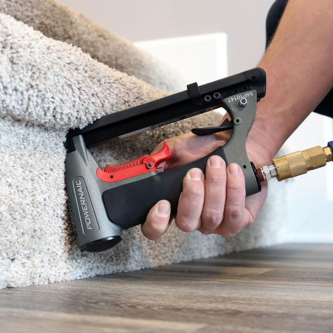

Zszywacze (takery). To narzędzia znane tapicerom, ale też nieobce dekarzom. Są chyba najprostszym w obsłudze sprzętem montażowym. Ustawia się je nad dwoma łączonymi elementami i naciska spust. Wówczas zszywka z wielką siłą wbija się w podłoże. Zszywki są umieszczone w magazynku podobnym do tego, w jaki są wyposażone zszywacze biurowe. Zszywacze pneumatyczne wbijają zszywki z siłą od 4 do 9 atmosfer. Dzięki temu można nimi mocować twarde materiały (na przykład płyty wiórowe) do twardego podłoża. Można nimi wbić około 1600 zszywek na minutę. Nadają się do zszywek długości między 6 a 40 mm. Niektóre modele mogą oprócz zszywek wbijać także sztyfty i gwoździe do długości 50 mm. Ponieważ mają one niewielkie łebki lub nie mają ich w ogóle, po wbiciu nie szpecą podłoża. Dobrze więc jest użyć ich do mocowania boazerii, desek podłogowych, listew przyściennych. Ceny zszywaczy pneumatycznych zaczynają się od 77 zł.
Gwoździarki. Od zszywaczy różnią się przede wszystkim tym, że zamiast wstrzeliwać zszywki, wbijają gwoździe. Mogą okazać się bardzo pomocne przy wielu pracach ciesielskich i stolarskich. Jeden pneumatyczny strzał zamiast kilkunastu puknięć młotkiem daje wyobrażenie o szybkości i wygodzie pracy taką maszyną. Do magazynka gwoździarki można załadować gwoździe lub sztyfty o długości do 90 mm. Sprzęt ten wymaga większego ciśnienia niż zszywacz – najlepiej około 8 barów. Siłę wbicia można regulować na dwa sposoby – albo zmniejszając ciśnienie na reduktorze kompresora, albo pokrętłem umieszczonym tuż pod włącznikiem. Gwoździarki kosztują średnio 170-750 zł.

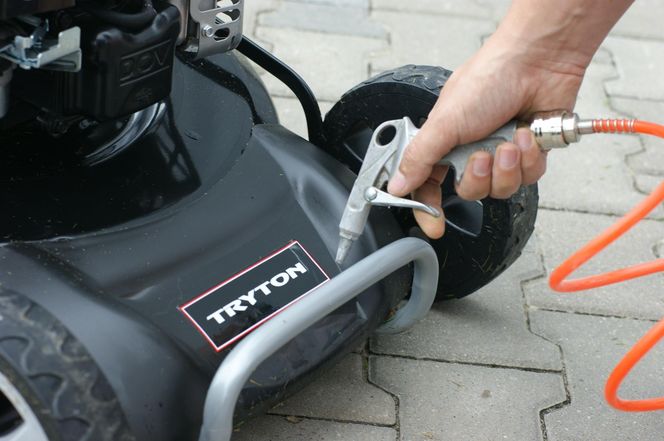

Pistolety przedmuchujące i pompujące. To jedne z najtańszych i bardziej przydatnych akcesoriów stanowiących uzupełnienie kompresora. Pierwszym przepchamy instalację wodną z resztek wody, gdy chcemy ją osuszyć i zostawić nieużywaną na sezon zimowy. Oczyścimy nim też zapiaszczone narzędzia ogrodowe lub inne sprzęty. Pistolety pompujące wyglądają podobnie, z tym że mają dodatkowo manometr, pokazujący ciśnienie osiągnięte w pompowanym przedmiocie i wężyk pozwalający na elastyczne połączenie się z wentylem. Pistolety takie można kupić już za 12 zł.

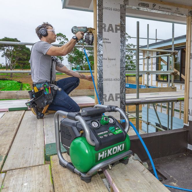

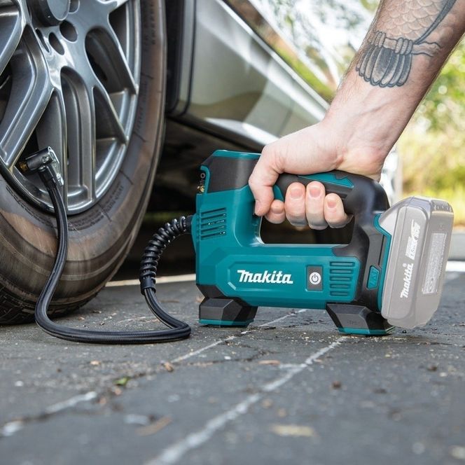

Autor: MAKITA/ Materiały prasowe Akumulatorowy kompresor najczęściej jest używany do kontrolowania i uzupełnienia poziomu powietrza w oponach

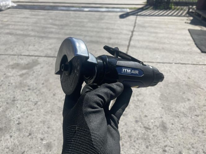

Szlifierki kątowe i przecinarki. Ich głównym zastosowaniem jest przecinanie metalu oraz innych twardych materiałów, ale też szlifowanie metalu – na przykład wygładzanie zgrzewów po spawaniu. Nie jest to jednak urządzenie do szlifowania precyzyjnego. Najczęściej wykorzystuje się je do przecinania blachy, prętów zbrojeniowych i kształtowników stalowych, do cięcia betonowych i ceramicznych elementów o niedużej grubości, zeszlifowywania spawów z metalowych powierzchni. Osiągają maksymalną prędkość obrotową 20 000/min. Nadają się do tarcz o średnicy do 125 mm. Ceny szlifierek są zróżnicowane. Modele amatorskie kosztują 170-300 zł, profesjonalne dochodzą do 2600 zł.

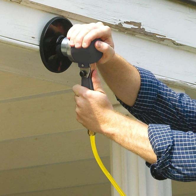

Polerki. W odróżnieniu od polerek elektrycznych są wskazane również do polerowania na mokro. Woda nie spowoduje bowiem zwarcia i nie uszkodzi narzędzia. To samo dotyczy zresztą pneumatycznych szlifierek. One też mogą bezpiecznie pracować w kontakcie z wodą. Polerki kosztują od 500 do 2300 zł.

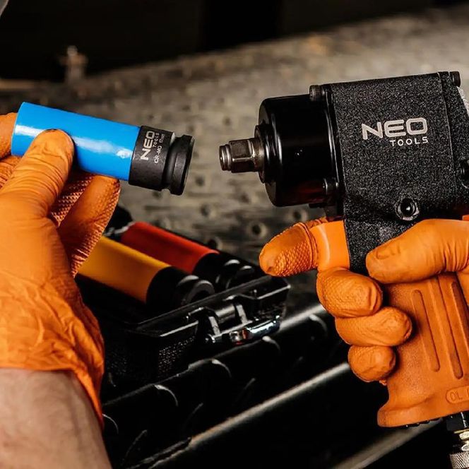

Autor: NEO/ Materiały prasowe Wartość momentu obrotowego klucza dobiera się do rozmiaru śruby. Producenci śrub podają te dane w swoich katalogach

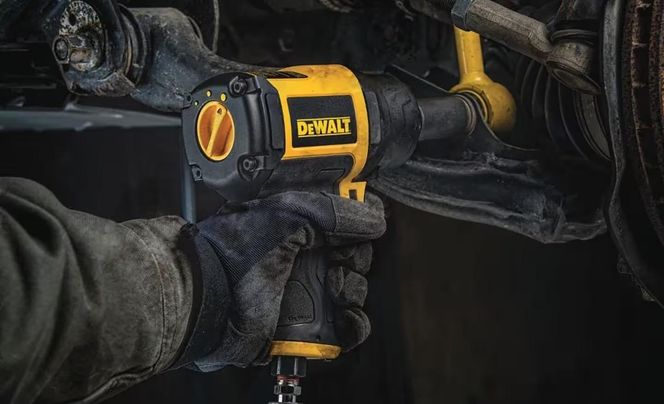

Autor: DE WALT/ Materiały prasowe Dokręcanie śrub i nakrętek odbywa się najczęściej w trzech fazach: przyłożenie, przykręcenie wstępne, dokręcenie końcowe

Autor: WUFU/ Materiały prasowe Klucze mogą mieć trójstopniowy regulator prędkości obrotowej i momentu obrotowego. Po wybraniu zakresu prędkość reguluje się przez mocniejsze lub słabsze naciskanie na spust

Autor: RONIX/ Materiały prasowe Pneumatyczne wiertarki nie mają udaru, więc stosuje się je głównie do drewna, metalu i tworzyw sztucznych

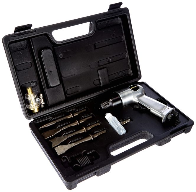

Autor: STANLEY/ Materiały prasowe Młotki pneumatyczne nie mają w zestawie wierteł, tylko dłuta i przebijaki. Służą bowiem wyłącznie do kucia

Autor: ASTOR BERNING/ Materiały prasowe Pneumatyczne zszywacze mają przy korpusie magazynek na 80 lub 100 zszywek bądź sztyftów
Autor: POWERNAIL/ Materiały prasowe Zszywaczem można wbijać zszywki pojedynczo lub seriami

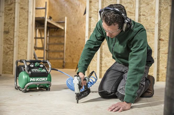

Autor: HIKOKI/ Materiały prasowe Pneumatyczne gwoździarki podczas pracy się nie nagrzewają tylko chłodzą. Dlatego ich uchwyt jest powleczony materiałem chroniącym przed zimnem

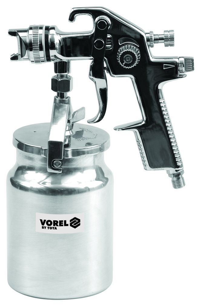

Autor: VOREL/ Materiały prasowe Pistolet natryskowy ma zazwyczaj doczepiany do korpusu zbiornik na farbę

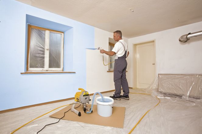

Autor: WAGNER/ Materiały prasowe Bardziej wydajne są agregaty malarskie zasysające farbę ze zbiornika zewnętrznego

Autor: PROMA/ Materiały prasowe Sprężarkę często wykorzystujemy do czyszczenia i przedmuchiwania. Przydatny jest do tego specjalny pistolet

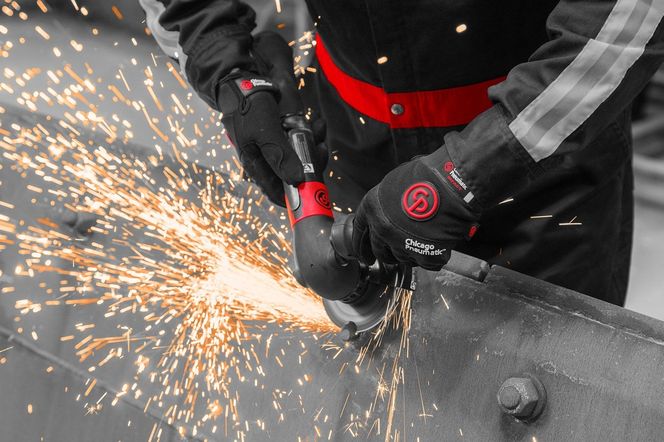

Autor: CHICAGO PNEUMATIC/ Materiały prasowe Pneumatyczna szlifierka kątowa od elektrycznej różni się tym, że jest przeznaczona do małych i średnich rozmiarów tarcz

Autor: ITM/ Materiały prasowe Rozmiar i ciężar pneumatycznej szlifierki mogą być zdecydowanie mniejsze niż tradycyjnej

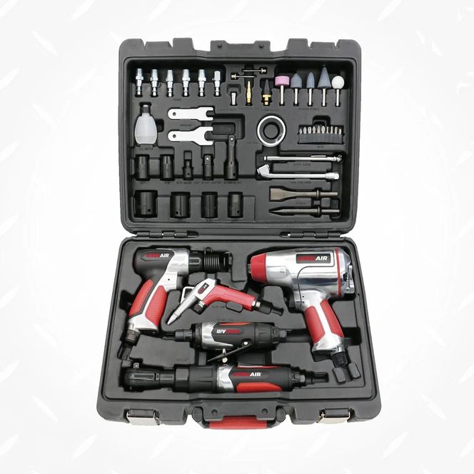

Narzędzia pneumatyczne sprzedawane są przeważnie w opakowaniu kartonowym wraz z podstawowymi elementami wyposażenia. Można jednak kupić większe zestawy pakowane w plastikową walizkę, gdzie oprócz narzędzia w komplecie sprzedawany jest niezbędny osprzęt. W takim komplecie będą końcówki robocze w większej lub mniejszej liczbie, pojemnik z olejem, smarowarki, klucze do wymiany akcesoriów. Zestawy mogą zawierać też po kilka narzędzi. Komplet pięciu narzędzi, akcesoriów i końcówek to koszt około 360-600 zł.

Autor: PRO AIR/ Materiały prasowe Do kompresora można dokupić walizkę z zestawem kilku narzędzi, mnóstwem końcówek roboczych i akcesoriów

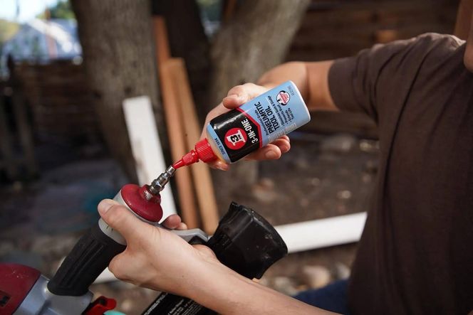

Autor: 3-IN-ONE/ Materiały prasowe Gdy nie mamy kompresora olejowego, sami musimy smarować narzędzie
