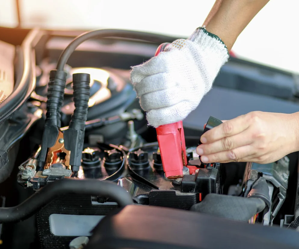

Ładowanie akumulatora
Autor: Getty Images Zima to czas, kiedy konieczne jest ładowanie akumulatora

Jak podłączyć akumulator do prostownika?
Po wykonaniu wszystkich opisanych wyżej czynności można podłączyć prostownik i rozpocząć ładowanie akumulatora.
  1. Najpierw łączymy czarny zacisk minusowy prostownika z końcówką ogniwa akumulatora oznaczoną symbolem (-).
  2. Potem podpinamy czerwony zacisk plusowy do końcówki ogniwa akumulatora oznaczonej (+).
  3. Należy uważać, aby podczas podłączania zacisków (krokodylków) nie spowodować zwarcia.
  4. Następnie ustawiamy wartości napięcia ładowania i natężenia prądu (o ile prostownik dysponuje taką możliwością).
Wszystkie potrzebne informacje powinny być wydrukowane na obudowie prostownika. Znajdziemy je również w instrukcjach obsługi prostownika oraz akumulatora. Modele mikroprocesorowe automatycznie dopasowują parametry. Na koniec podłączamy prostownik do gniazdka zasilającego 230V i rozpoczynamy ładowanie.
