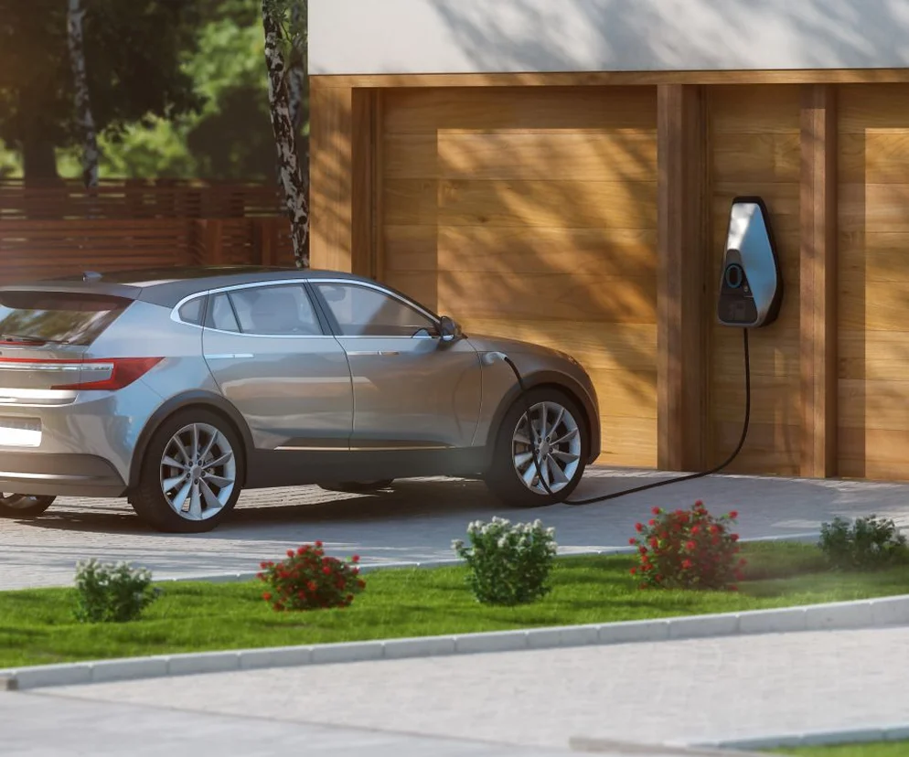

Autor: Getty Images Domowe stacje ładowania samochodów elektrycznych można montować na ścianie np. garażu lub na dedykowanym do urządzenia słupku
