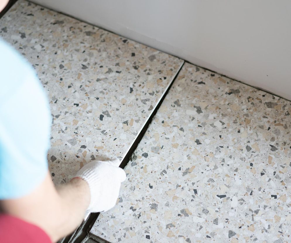

Jeżeli lastryko dobrze trzyma się podłoża, nie ma potrzeby usuwania go. Do przyklejenia płytek ceramicznych na lastryko trzeba zastosować zaprawę o zwiększonej elastyczności i przyczepności. Szczególnie godne polecenia są zaprawy wysokoelastyczne, które jednocześnie przyklejają płytki i wyrównują podłoże. Nanosi się je jedną warstwą o grubości nawet 2 cm. Ułatwia to poziomowanie okładziny na nierównym podłożu. Klej nanosi się na podłoże gładką pacą stalową, a następnie równomiernie rozprowadza i ewentualnie profiluje, używając pacy ząbkowanej, najlepiej z półokrągłymi zębami.

Producenci zalecają nakładanie na stare podłoże z lastryko takiej ilości kleju, aby po dociśnięciu płytki zdołał wypełnić całą przestrzeń pod nią, zachowując zakładaną grubość warstwy. Dzięki temu pod płytką nie pozostaną puste przestrzenie, co naraziłoby ją na pęknięcie spowodowane na przykład naciskiem na „pusty” narożnik. Całkowite wypełnienie przestrzeni pod płytkami uniemożliwia także wpływanie tam wody.
Jeśli na nową okładzinę wybieramy płytki, które mogłyby ulec przebarwieniu w kontakcie z szarym cementem, należy użyć kleju zawierającego cement biały, najlepiej o zwiększonej elastyczności i przyczepności, aby za jego pomocą jednocześnie zniwelować duże nierówności podłoża bez konieczności wykonywania dodatkowego podkładu wyrównującego.
