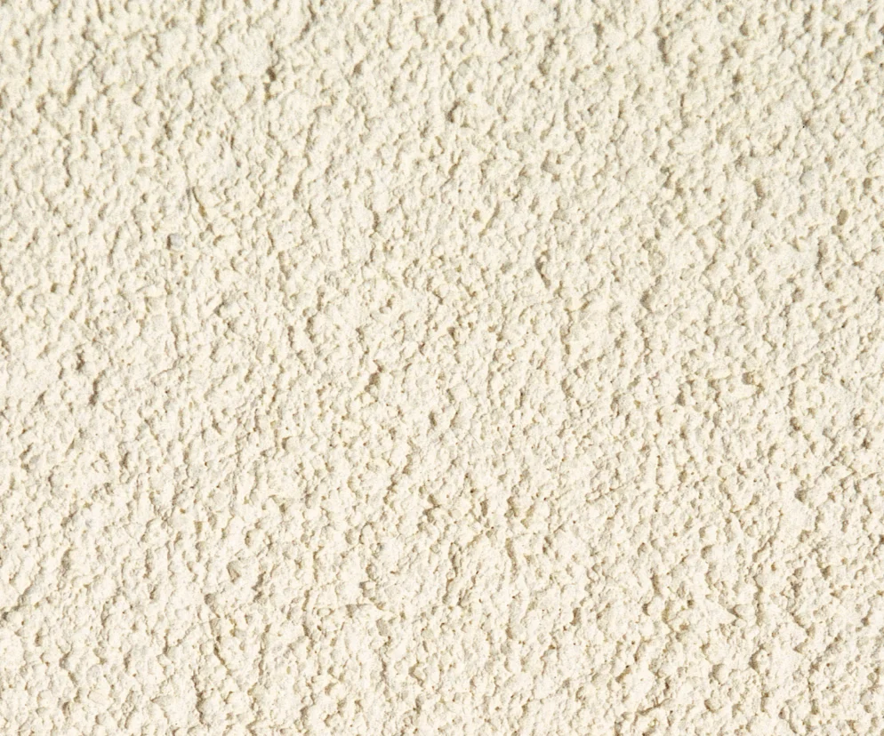

Autor: Mariusz Bykowski Najpopularniejsze są tynki elewacyjne o strukturze baranka
Tynki cienkowarstwowe zostały pomyślane jako warstwa osłaniająca termoizolację domu wykonaną w systemie ETICS. Wchodzą w skład systemów ociepleń obejmujących klej do styropianu lub wełny mineralnej, materiał termoizolacyjny, masę klejowo-szpachlową do zatopienia siatki zbrojącej i grunt nakładany przed tynkowaniem. Tynki cienkowarstwowe można także nakładać na tradycyjne tynki, które wykańczają murowane ściany. Stosuje się je na podłożach mineralnych. W systemach ociepleń jest to zagruntowana masa szpachlowo-klejowa. Gdy chcesz położyć taki tynk bezpośrednio na mur na przykład z betonu komórkowego czy pustaków ceramicznych, należy się upewnić, czy producent dopuszcza takie rozwiązanie. Najczęściej zaleca się wcześniejsze wykonanie na murze wyrównującej warstwy podkładowej z tynku wapienno-cementowego lub cementowego. Niektóre nowoczesne tynki modyfikowane można nakładać nawet na podłoża pomalowane farbą dyspersyjną, czyli stare malowane tynki.
