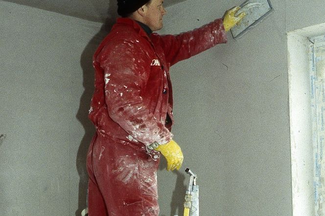

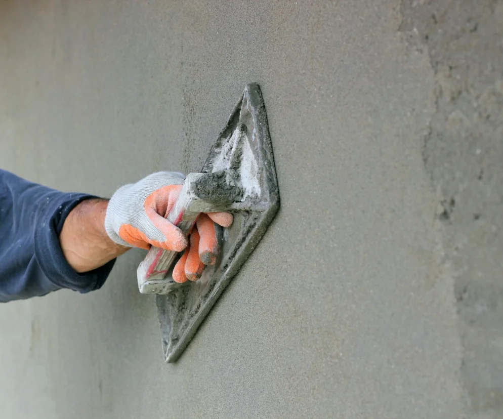

Jak tynkować zimą?
Przede wszystkim podczas tynkowania zimą należy sprawdzić, czy podłoże nie jest wilgotne lub co gorsza oblodzone. Trzeba je oczyścić i zagruntować preparatem ograniczającym chłonność. Należy pamiętać, że profile tynkarskie muszą być dobrane zgodnie z ich przyszłą funkcją oraz, że nie można dopuścić, aby za nimi powstała jakakolwiek pusta przestrzeń. Na wszystkie miejsca narażone na pęknięcia trzeba nałożyć siatkę tynkarską. Grubość tynku zależy od wielu czynników: podłoża, samej mieszanki, sposobu wykonania, jak również liczby warstw. Można wyróżnić kolejne fazy układania różnych rodzajów tynków:
  • wykonanie obrzutki z rzadkiej zaprawy o grubości do 3 - 4 mm. Konsystencja obrzutki powinna odpowiadać 10 - 12 cm zanurzenia stożka pomiarowego;
  • po uprzednim lekkim stwardnieniu obrzutki wykonywany jest narzut o grubości 8 - 15 mm. Gęstość zaprawy nie powinna przekraczać 9 cm zanurzenia stożka pomiarowego;
  • kolejną warstwę stanowi gładź wykonywana z rzadkiej zaprawy z drobnym piaskiem o uziarnieniu poniżej 0,25 - 0,5 mm. Zaprawa powinna być bardziej „tłusta” niż do narzutu, natomiast grubość gładzi wynosi zwykle 1 - 3 mm. Po stężeniu gładzi zaciera się ją packą drewnianą, stalową, lub drewnianą obłożoną filcem, zależnie od rodzaju wykończenia tynku.
W budynku tynkowanym zimą musi być sprawny system wentylacji, aby odprowadzał obficie wytwarzaną wówczas wilgoć. Wietrzenie może być niebezpieczne, bowiem powoduje zbyt nagłe zmiany temperatury i może doprowadzić do przemrożenia tynku. Podczas tynkowania wnętrz w temperaturze bliskiej 5oC warto rozważyć dodanie do tynku specjalnych dodatków ułatwiających tynkowanie w niskiej temperaturze lub stosować tynki specjalnie dostosowane do prac w takich warunkach.
