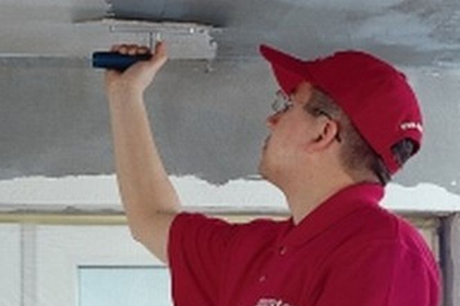

Autor: Archiwum serwisu Nakładanie gładzi zaczyna się od sufitu. Masa jest szara, ale po wyschnięciu będzie miała śnieżnobiały kolor.
