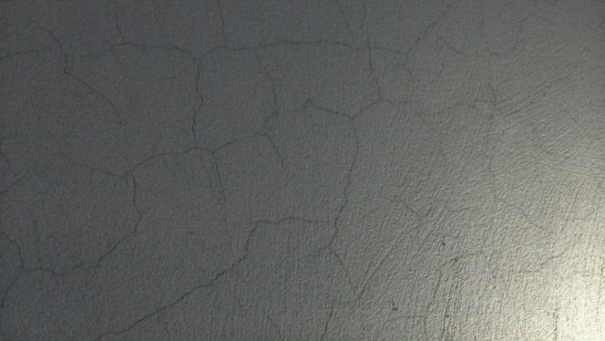

Analogiczna sytuacja ma miejsce, gdy nie dotrzymano wymogów pielęgnacyjnych podczas układania gładzi (ochrona przed przesuszeniem). Gładź może pękać, gdy po jej ułożeniu pomieszczenie będzie zbyt intensywnie wietrzone. Należy też unikać nakładania gładzi w upały. Cienka warstwa gładzi może w takich okolicznościach popękać.
Dlaczego pęka gładź
Autor: Atlas/ Materiały prasowe Popękana gładź cementowa
Niewłaściwie przygotowane podłoże (zanieczyszczone, niestabilne, niewysezonowane) także może być przyczyną zarysowań i spękań gładzi. Nałożenie gładzi przed ustaniem zjawisk skurczowych w podłożu (lub na podłożu, które zarysowało się już po aplikacji gładzi) będzie skutkować pojawieniem się rys. Z kolei nieusunięty pył powoduje brak przyczepności gładzi do podłoża. Ta przyczepność przeciwstawia się naprężeniom pochodzącym od skurczu hydratacyjnego. Gdy jej brak, dochodzi do powstania rysy.
