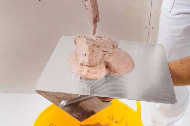

Układanie gładzi bezpyłowej
Autor: RIGIPS/ Materiały prasowe Gładź bez szlifowania wymaga od wykonawcy dużej wprawy i cierpliwości. Nagrodą jest uniknięcie zapylenia
Wady gładzi bezpyłowych
Gładzie niewymagające szlifowania są trudniejsze do nanoszenia, w porównaniu z innymi. Wyrównanie naniesionej masy na mokro to czynność wymagająca precyzji, cierpliwości i dokładności. Najlepsi tynkarze potrafią nawet zwykłą gładź ułożyć tak, żeby obeszło się bez szlifowania, ale z tą pójdzie im zdecydowanie łatwiej. Wiąże ona bowiem wolniej niż inne i dzięki temu jest więcej czasu na cyzelowanie powierzchni. Gładzie bezpyłowe nie są też szczególnie odporne na zarysowania, przyśpieszają korozję metali, źle znoszą kontakt z wodą i wilgocią w dużej ilości.
