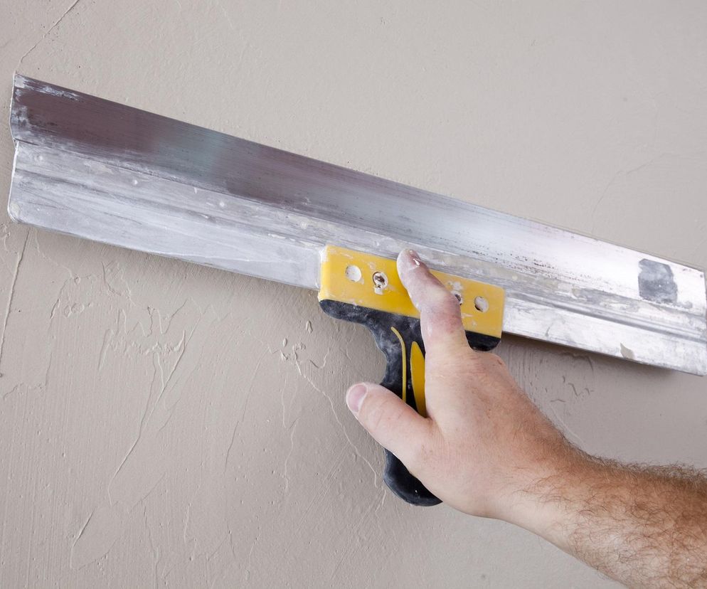

Nakładanie gładzi: jak kłaść gładź
1. Przed nałożeniem gładzi naprawiamy wszystkie uszkodzenia ścian. Ubytki wypełniamy masą szpachlową. Szpachelka powinna być większa niż szpachlowane miejsce.
2. Po naprawach i usunięciu starych farb ściany i sufit gruntujemy. Jeśli podłoże jest chłonne, to preparatem zmniejszającym chłonność, jeśli jest zbyt mało chłonne – preparatem poprawiającym przyczepność.
3. Układanie gładzi rozpoczynamy od sufitu, w kierunku od okna do drzwi. Drugą warstwę gładzi nanosimy prostopadle do pierwszej. W dużym mieszkaniu warto już pierwszego dnia nałożyć gładź na sufity. Prace zaczynamy od okna, przesuwając się w głąb pomieszczenia. Pracując ręcznie, używa się pacy ze stali nierdzewnej. Powierzchnię wyrównuje się i wygładza specjalnym piórem. Żeby zdążyć z pracą w weekend, można zminimalizować ilość stosowanych materiałów. Najlepiej jest też wybrać takie, które nakłada się szybko w dużych ilościach i na różne podłoża, nawet na lamperie olejne. Warto zastosować także takie, które pozwalają ominąć w niektórych przypadkach etap gruntowania, gdyż w większym mieszkaniu skróci to prace o co najmniej jeden dzień. Do takich należą gotowe gładzie polimerowe sprzedawane w pojemnikach. Do wyboru mamy też gładzie gipsowe do mieszania z wodą. Gotowe gładzie polimerowe są wygodniejsze niż gipsowe, bo nie pylą podczas rozrabiania.
4. Dzień drugi - rozpoczynamy wykańczanie sufitów, na których gładź (położona poprzedniego dnia) jest już zupełnie sucha. Prace wykończeniowe polegają na wykonywaniu ewentualnych poprawek i szlifowaniu nierówności drobnoziarnistym papierem ściernym. Podczas prac należy dbać o dobrą wentylację pomieszczeń i zachowywać w nich temperaturę od 5 do 25ºC. Lepiej nie używać nagrzewnicy do wysuszenia gładzi, bo jej powierzchnia zbyt szybko wyschnie i pokryje się siateczką spękań. Na ścianach prace zaczynamy od narożników. Zewnętrzne wzmacniamy metalowymi kątownikami, które mocujemy gipsem szpachlowym i przykrywamy warstwą gładzi.
5. Gładź w narożnikach wewnętrznych nanosimy pacą, a następnie wygładzamy kielnią kątową.
6. Możemy już nakładać gładź na powierzchnię ścian. Czasem trzeba nanieść dwie, a nawet trzy warstwy. Robimy to metodą mokre na mokre, czyli nakładamy kolejną warstwę gładzi, zanim wyschnie poprzednia.
7. Pamiętajmy, że kolejna warstwa musi być cieńsza od poprzedniej i zacierana w kierunku prostopadłym do poprzedniej. Prace będą postępować szybciej, gdy użyjemy długiej pacy do nakładania gładzi.
8. Gdy masa wyschnie, drobne nierówności szlifujemy pacą z naciągniętą siatką ścierną. Aby uzyskać idealną gładkość ściany, można ją po całkowitym wyschnięciu przetrzeć delikatnie w niektórych miejscach papierem ściernym o gradacji 200-240.
9. Powierzchnia wykończona gładzią jest bardzo gładka i równa, dlatego przed malowaniem trzeba ją zagruntować (przedtem oczyszczamy ją z pyłu).
