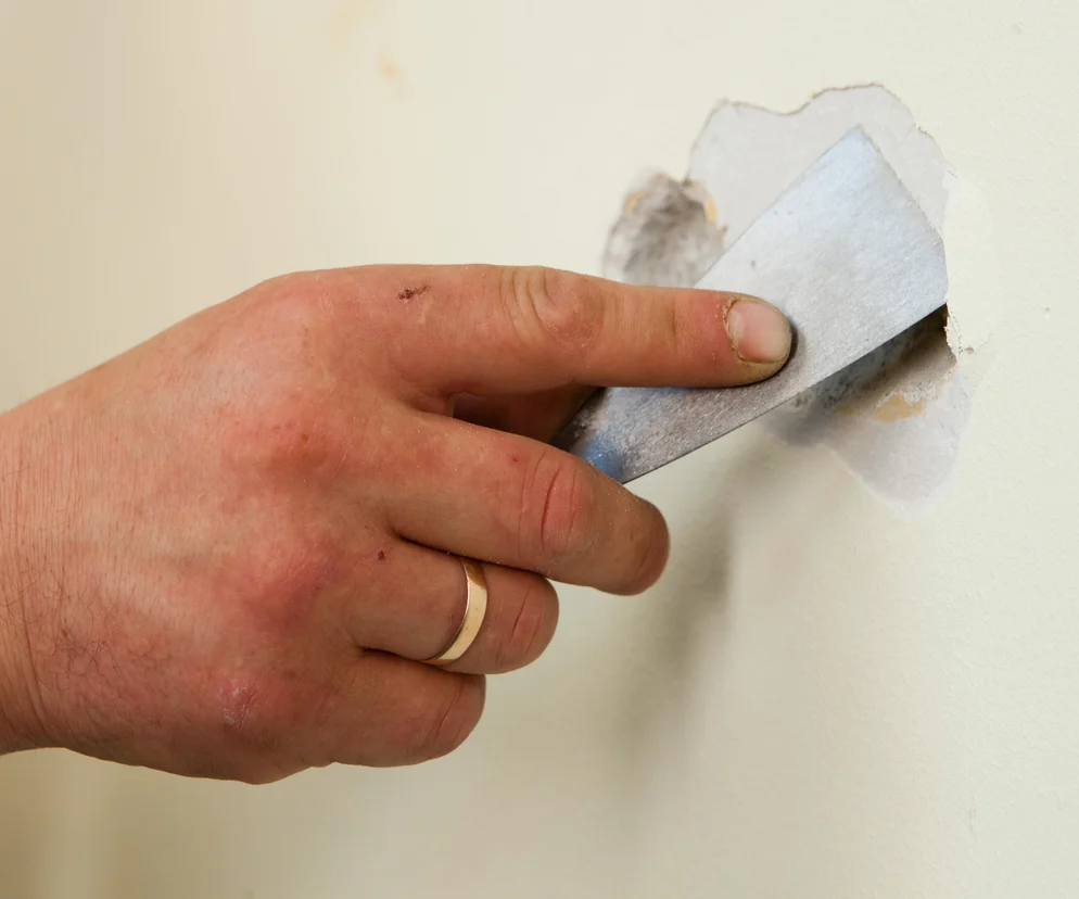

Szpachlowanie rys
Niewielkie rysy trzeba poszerzyć i pogłębić, aby zrobić miejsce na nowy materiał, bo płytkie wypełnienia są nietrwałe. Brakujące tynki należy uzupełniać tym samym materiałem lub innym o zbliżonych parametrach. Prawie zawsze występuje problem na styku stałego muru z lekką konstrukcją z płyt gipsowo-kartonowych standardowo stosowaną na skosach poddasza. W takich miejscach trzeba wykonać dylatacje – elastyczne połączenie różnie pracujących materiałów, na przykład z akrylu lub silikonu, a potem usunąć pozostałe usterki, wypełniając je szpachlą lub tynkiem zależnie od wielkości.

Naprawa tynku. Szpachlowanie rys i pęknięć
Naprawa tynków wewnętrznych: szpachlowanie ubytków
Ubytki uzupełnia się tym samym materiałem lub innym o zbliżonych parametrach. Dobierając go, szczególną uwagę zwracaj na grubość ziarna użytego w zaprawie. Jego wielkość wpływa na fakturę powierzchni tynku. Tynki cementowe i cementowo-wapienne mają wyraźnie widoczne ziarno. Dlatego trzeba do nich dobrać zaprawę o podobnej wielkości ziarna. Do naprawy są polecane głównie szpachle cementowo-wapienne oraz wapienno-cementowe. Bardzo często uzupełnienia robi się drobnoziarnistym gipsem. Powstają wówczas widoczne gładkie wypełnienia. Dobrze się trzymają, jednak naprawiane miejsca bardzo się odcinają i zmusza to do wygładzenia pozostałej powierzchni tynku. Tynki gipsowe naprawia się i uzupełnia wyłącznie zaprawami gipsowymi. Większe ubytki tynkiem, mniejsze – gładziami, które ze względu na drobne ziarno nie powinny być grubsze niż 2-3 mm.
Szpachlowanie dziur
Autor: Mariusz Bykowski Zniszczeniu bardzo szybko ulegają miejsca, w których montowano urządzenia lub instalacje. Spękania przy parapecie można naprawić, nakładając zaprawę szpachelką
