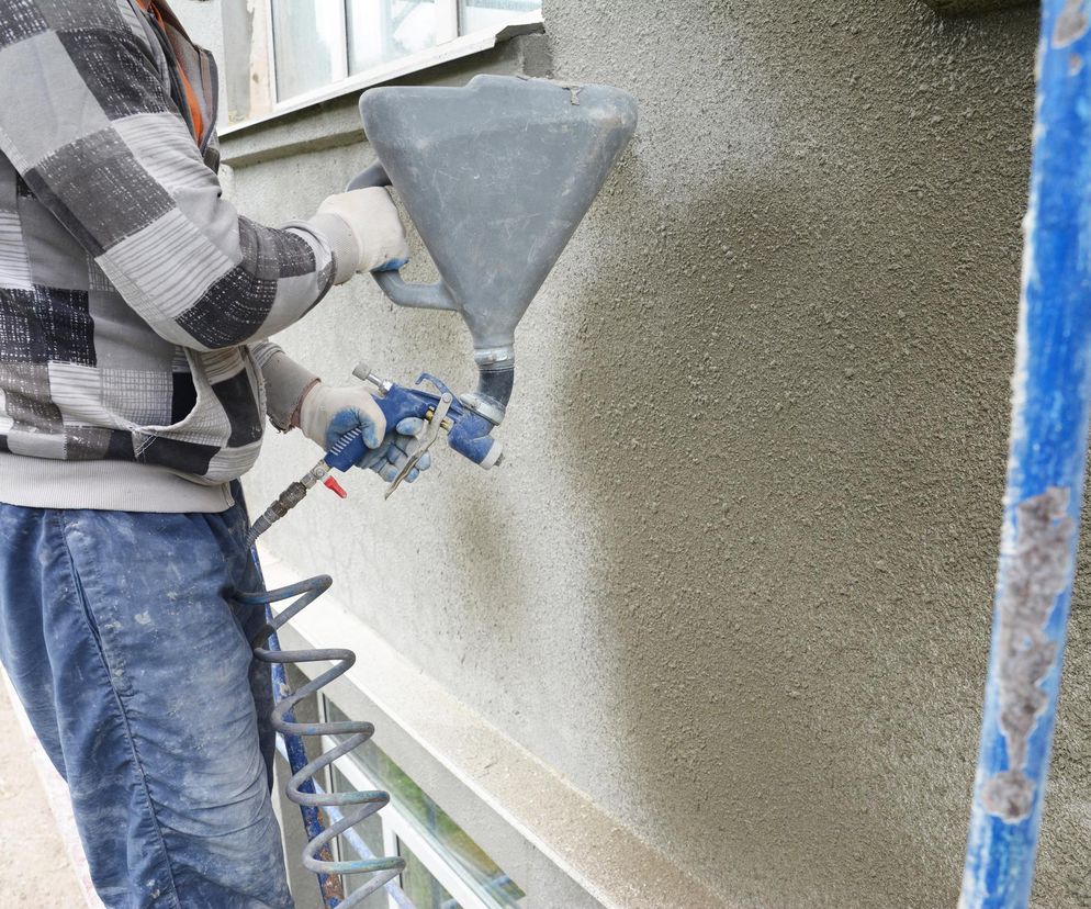

Tynkowanie natryskowe jest bardzo proste. Nie wymaga nadzwyczajnych umiejętności poza obsługą kompresora oraz dokładnym pokrywaniem ścian masą. Otynkować dom może 1 osoba. Prace postępują znacznie szybciej niż przy tynkowaniu ręcznym, ponieważ nie trzeba zacierać wyprawy. Równomiernie naniesiona masa stworzy ładną i trwałą powłokę ochronno-dekoracyjną na elewacji. Nie ma problemu z łączeniem powierzchni, tak jak w przypadku tynków nanoszonych ręcznie. W razie niedokładnego natryśnięcia masy w ciągu 2 godzin można to poprawić, nanosząc nową warstwę. Takie poprawki w tynkach układanych ręcznie pozostawią widoczne ślady.
W przypadku tynkowania ręcznego potrzebna jest kilkuosobowa ekipa, która jednocześnie będzie wykańczać całą ścianę. Prace prowadzi się dwuetapowo. Najpierw trzeba naciągnąć tynk na ścianę, a następnie go zatrzeć. Dobre zatarcie tynku ręcznego decyduje o jakości wyprawy, więc potrzebni są fachowcy.
Metodą natryskowa można łatwo wykończyć wielkie powierzchnie, a także narożniki, ościeża, słupy, małe detale, wszelkiego rodzaju zakamarki na elewacji. Możliwe jest również uzyskanie efektów dekoracyjnych, np. przez naniesienie dodatkowej warstwy lub zastosowanie domieszek. Jednak natryskowe nakładanie tynku wymaga dokładnego zabezpieczenia powierzchni sąsiadujących z tą przeznaczoną do tynkowania: okien, drzwi, podbitki, rynien.

Tynki natryskowe to produkty gotowe w postaci gęstej masy, którą należy przemieszać przed aplikacją. Jeśli producent na to pozwala, można do nich dodać bardzo niewielką ilość wody podczas mieszania, żeby uzyskać odpowiednią konsystencję. Do pojemnika pistoletu natryskowego nakłada się kolejne porcje masy. Nanosi się ją z odległości 30-45 cm strumieniem prostopadłym do ściany. Trzeba to robić równomiernie - ruchami okrągłymi albo pasami poziomymi lub pionowymi, tak żeby nowa porcja nachodziła nieco na wcześniej natryśniętą. Należy starać się w jednym przejściu dokładnie otynkować powierzchnię. Tynki natryskowe mają długi czas otwarty. Nawet do 2 godzin można natrysnąć dodatkowo nieco tynku, żeby poprawić krycie.

Ponieważ naniesienie tynku natryskiem nie jest skomplikowane, można to zrobić samodzielnie. Wystarczy prosty kompresor, wąż na sprężone powietrze, pistolet natryskowy, kielnia trapezowa do nakładania tynku do zbiornika oraz przedłużacz do zasilania sprężarki. Po podłączeniu węża do kompresora za pomocą szybkozłączek powinno się ustawić odpowiednie ciśnienie, zgodnie z zaleceniami producenta. Zwykle jest to 3,5-5,5 a.
