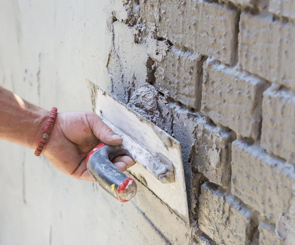

Ściany zewnętrzne najczęściej wykańcza się tynkiem cienkowarstwowym. Oprócz rodzaju tynku (akrylowy, silikonowy, silikatowy itp.) musimy także wybrać, jak zostanie on rozprowadzony na elewacji. Kiedyś robiono to wyłącznie ręcznie, co wymaga zatrudnienia ekipy tynkarskiej, ponieważ niełatwo dobrze zatrzeć tynk, jeśli nie robiło się tego wcześniej. Błędy są właściwie niemożliwe do prostego naprawienia, będą widoczne na elewacji przez lata. Obecnie coraz popularniejsze staje się tynkowanie elewacji metodą natryskową. Taką pracę może wykonać sam inwestor, co jest ważne w czasach, gdy koszty robót budowlanych są bardzo wysokie.

Układanie tynku cienkowarstwowego przebiega szybciej i jest łatwiejsze w metodzie natryskowej. Przyjmuje się, że ekipa tynkarzy może pokryć 100-140 m² elewacji w ciągu dnia pracy z agregatem. Tynkując ręcznie wykona 60-70 m² wyprawy.
Masa tynkarska jest natryskiwana z pistoletu z odległości mniej więcej 25 cm na ścianę. Pistolet należy prowadzić spokojnie i równo, tak żeby kolejne pasy wyprawy łączyły się ze sobą. Nawet w wypadku niedokładnego nałożenia masy w ciągu 2 godzin można natrysnąć cienką drugą warstwę i powstanie spójna powłoka. W przypadku ręcznego układania i zacierania konieczna jest spokojna, opanowana praca takimi samymi ruchami, żeby powstawała jednolita faktura. Wszyscy tynkarzy pracujący na danej ścianie powinny pracować takimi samymi ruchami. Ważne jest w jednym cyklu naniesienie masy najlepiej na całą ścianę. Zrobienie przerwy na jakiejś wysokości może być widoczne, bo trudno idealnie połączyć masy nakładane ręcznie ze sporym odstępem czasu.
