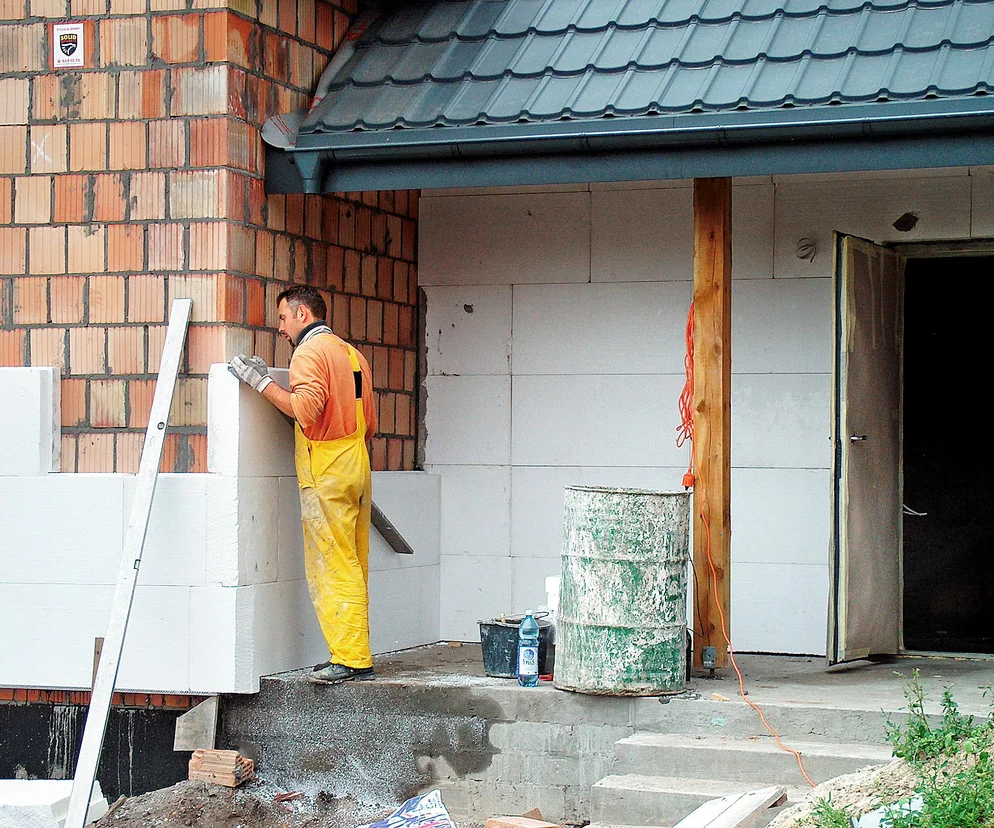

Autor: Piotr Mastalerz Wśród styropianów są takie, których współczynnik przewodzenia ciepła jest niższy niż najlepszej pod tym względem wełny, do tego styropian jest na ogół tańszy, dlatego to nim najczęściej izoluje się ściany

Montaż styropianu – zalety i praktyczne wskazówki
Ocieplanie domów styropianem to technologia znana wykonawcom od lat. Płyty są gotowe do przyklejenia. Są lekkie i mają poręczne wymiary. Mogą mieć krawędzie wyfrezowane tak, żeby jedną wsuwać w drugą, co zapewnia stworzenie szczelnej powłoki. Styropian łatwo docinać na potrzebny wymiar. Można to robić zwykłą piłą. Ważna jest staranność przyklejenia i nakładanie zaprawy metodą obwodowo-punktową. Kiedyś były z tym problemy, bo wykonawcy woleli kleić płyty na placki, co jest szybsze, ale może skutkować oderwaniem termoizolacji od ścian przez silny wiatr.
Mocowanie kołkami nie jest obowiązkowe w domach jednorodzinnych. Zaleca się to robić tam, gdzie wieją silne wiatry, żeby lepiej chronić ocieplenie. Po przyklejeniu płyt drobne szczeliny trzeba uzupełnić pianką poliuretanową, a całość powierzchni wyfrezować, żeby stworzyć równą i gładką powierzchnię pod tynk cienkowarstwowy. Prace ociepleniowe z wykorzystaniem styropianu przebiegają szybko. Jedynym zastrzeżeniem jest konieczność ochrony styropianu grafitowego przed nadmiernym działaniem słońca.
