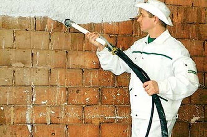

Tynk maszynowy
Autor: Atlas Mechaniczne nakładanie tynku pozwala znacznie skrócić czas tej pracy. Doświadczonej ekipie wystarczy mniej więcej tydzień na wykończenie domu średniej wielkości

Tynki maszynowe i ręczne
Właściwie wszystkie tynki maszynowe można nakładać zarówno maszynowo, jak i ręcznie. W agregacie suchy materiał mieszany jest wodą i dopiero wtedy plastyczny materiał podawany jest wężem przez lancę natryskową na mur. Zmieszanie suchego materiału z wodą zapoczątkowuje jego wiązanie. Tynk ręczny nie zawiera środków poprawiających urabialność i plastyczność, dlatego można go wykonać jedynie ręcznie po zarobieniu wodą i wymieszaniu mieszadłem wolnoobrotowym.
