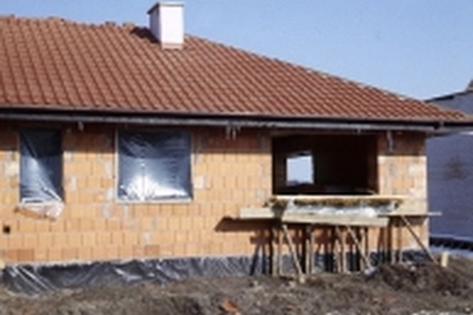

Pustaki zwykłe z ceramiki budowlanej
Pustaki z ceramiki są większe od cegieł i zawsze mają drążenia. Służą głównie do wykonywania ścian nośnych. Nie poleca się ich jednak do wykonywania ścian fundamentowych. Stosunkowo nieduża waga i duże rozmiary sprawiają, że z pustaków ceramicznych łatwo i szybko się muruje. Boki pustaków są gładkie; niektóre mają uchwyty ułatwiające przenoszenie. Pustaki ceramiczne produkuje się w trzech klasach: 10, 15 i 20.
